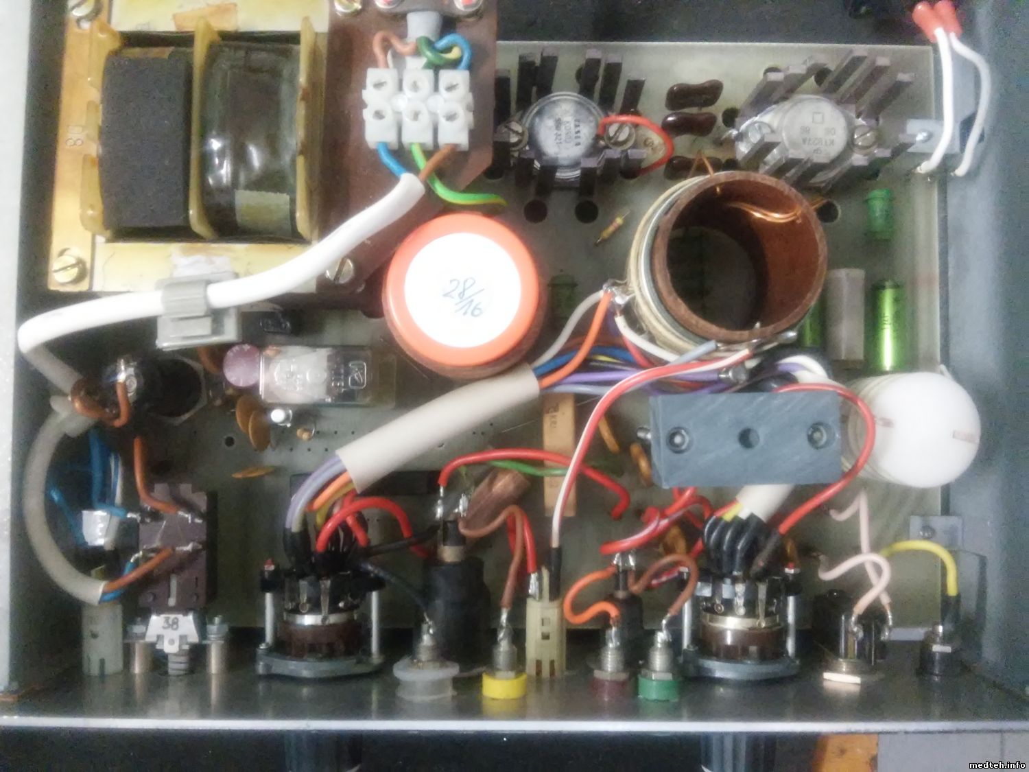

Фото апарата прилагается

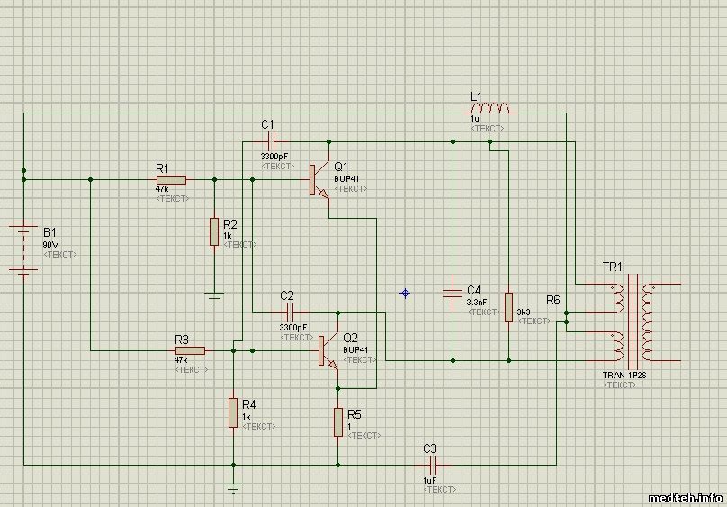

вот сама схема, все номиналы соответствуют кроме транзисторов и индуктивности
aromasДата: Четверг, 04.Авг.2016, 10:19 | Сообщение # 6
У вас сообщений: 193
КТ825 - p-n-p транзистор (в схеме n-p-n).
На фото у Вас стоит КТ827 (n-p-n). Как и КТ825 он является составным транзистором с большим коэффициентом усиления, и ИМХО в паре с KD502 работать не сможет.

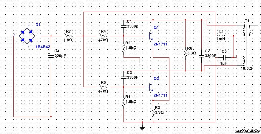

mukapotapДата: Четверг, 04.Авг.2016, 15:29 | Сообщение # 8
У вас сообщений: 43
Минск

mukapotapДата: Четверг, 04.Авг.2016, 17:09 | Сообщение # 9
У вас сообщений: 43
Минск

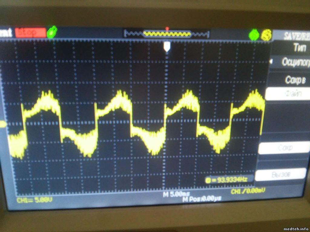

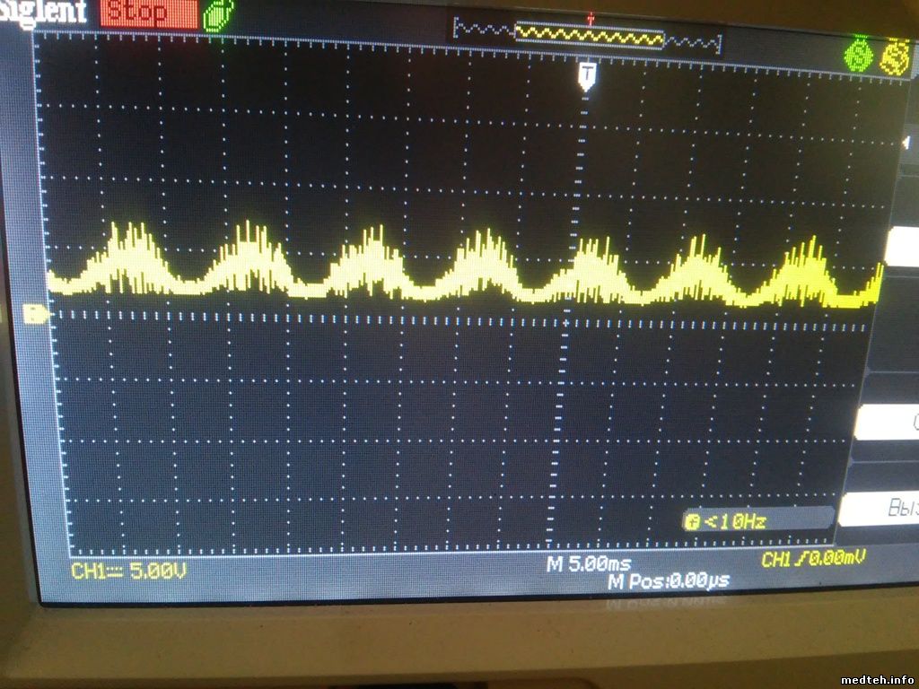

проверил напряжение на транзисторах точнее на конденсаторе который их запитывает и напряжение при нажатии педали падает в половину(если мерить мультиметром 45в) плюс появляется синосуидальная составляющая, емкость конденсатора 1000мкФ, напряжение написаное на трансформаторе 70в
Сообщение отредактировал mukapotap - Четверг, 04.Авг.2016, 17:11

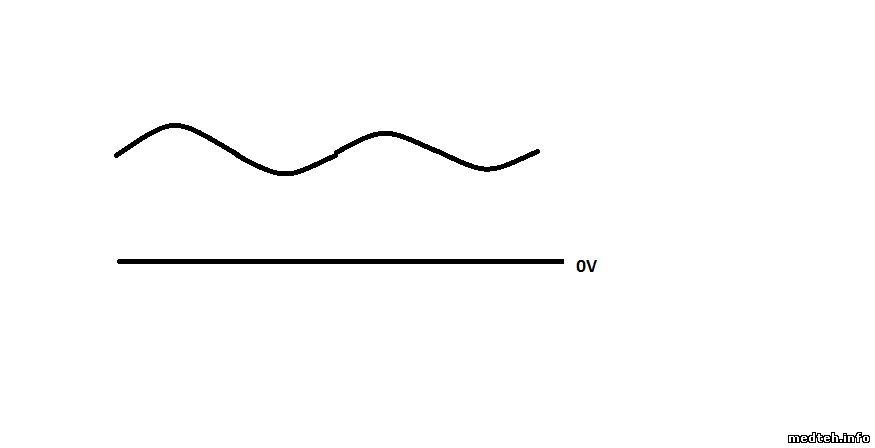

mukapotapДата: Пятница, 05.Авг.2016, 08:33 | Сообщение # 10
У вас сообщений: 43
Минск
Первое фото на вторичке трансформатора, вьорое на самом конденсаторе, дельтель на щупе х10
Сообщение отредактировал mukapotap - Пятница, 05.Авг.2016, 08:48
mukapotapДата: Пятница, 05.Авг.2016, 08:37 | Сообщение # 11
У вас сообщений: 43
Минск
вот фото

Меняйте оба транзистора на то что там ОБЯЗАНО стоять (не нарушайте заводскую конструкцию, если что, пациент может к праотцам улететь) и конденсатор С5.
Так же посмотрите в сторону межвиткового в трансе.
Сообщение отредактировал Dawas - Суббота, 06.Авг.2016, 10:22
mukapotapДата: Суббота, 06.Авг.2016, 13:24 | Сообщение # 13
У вас сообщений: 43
Минск
Межвитковое в трансе можна исключить так как подкидывал другой тран но осцилограма на конденсаторе после диодного масто не меняется, а осцилограма на вторичке синусоида как и должно бить и не меняется даже при нагрузке.

mukapotapДата: Суббота, 13.Авг.2016, 11:26 | Сообщение # 18
У вас сообщений: 43
Минск
там в схеме ошыбка, вот исправил
AlexiumДата: Суббота, 13.Авг.2016, 12:28 | Сообщение # 19
Теория - http://www.meanders.ru/multivibrator.shtml
http://x-shoker.ru/forum/15-459-1
