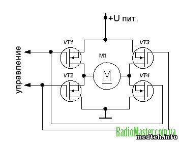

Состоит из 2 куполов - большого на 3 лампочки и малого на одну. Лампы 12В, 100 Вт. Перегорела лампа в малом куполе. Поменял, а она не горит. Стал разбираться. В настенном блоке (который осуществляет регулировку яркости) находится 2-х канальный блок питания и соответственно 2 платы управления яркостью. В каждом канале по 4 MOSFET на выходе + схема управления на дискретке. Пришел к выводу, что это не что иное, как синхронный выпрямитель. Как диодный мост, только вместо диодов полевики... Никогда не сталкивался с подобной хренью... Один полевик сдох. Как оказалось полевик не простой - STP80NF10FP. В местных магазинах радиодеталей подобного не держат. :( Сам светильник, как мне казалось, довольно распространенная вещь. Однако не нашел ничего на форуме. Может кто чего подскажет по нему? Можно ли нагрузить рабочий канал (на 3 лампы) еще одной лампочкой? Или это будет перебор? А что если выкинуть все это хозяйство и в заменить на обычный диодный мост? Схемы, наверное, не найти вовсе.

Скорее всего, там мостовая схема регулировки мощности на транзюках собрана. Если на диоды поменяете - фейерверк со спецэффектами обеспечен )
Добрый совет - не нарушайте заводскую конструкцию! Не подсоединяйте 4 лампы.
Если мосфеты не выдержат во время операции - по вашей вине пациент к праотцам может отправиться со всеми вытекающими...
Транзюки заказать сможете с Москвы, например:
http://elsg.ru/STP80NF10FP.html
https://www.einfo.ru/store/STP80NF10FP/#
Здесь в наличии на текущий момент 163 штуки http://www.kontest.ru/catalog/item/1757494
Меняйте для надёжности сразу все транзисторы в неисправном канале!
Схема (примерная) во вложении
