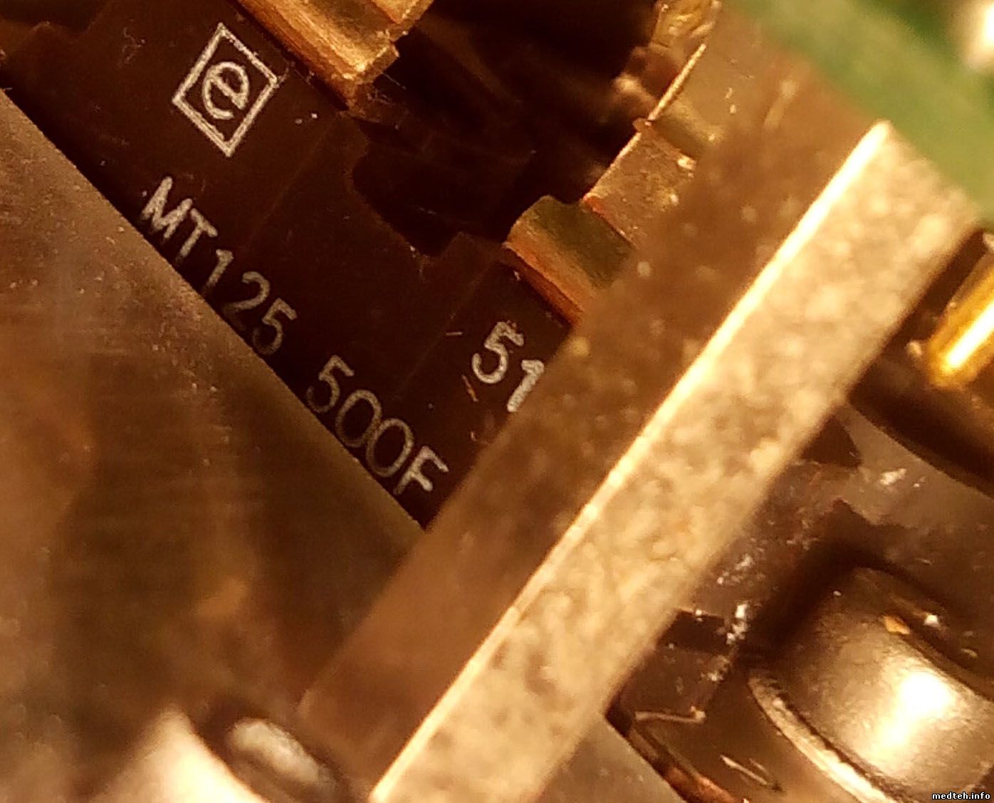

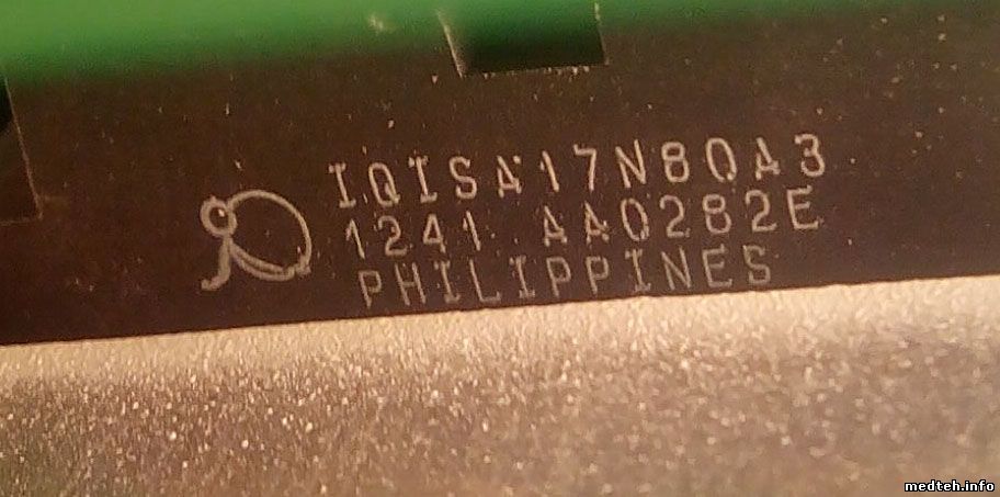

На очень короткое время был получен рабочий экземпляр такого-же коагулятора... :bye2:
Методом замещения плат с дохлого-на-живой был найдена не рабочая "Ключевая плата", ну и из-за отличия 1-й из плат(наверное плата "обратной связи" по выходу ), после ее замены не поднимался режим "Микро", хотя "Макро" работал отлично...
Жаль, времени было мало и не успел найти отличия в "Материнских платах", чтоб попробовать перенести рабочую "материнскую плату" в старый корпус, чтоб "отбросить" возможную неработоспособность платы "Управления прибором" и силовых блоков которые закреплены на радиаторах, природа которых мне не известна, надеюсь на вашу помощь в опознании... фото маркировки прилагаются
Первая картинка - "силовой блок" на поломанном коагуляторе, Вторая картинка - та-же деталь но уже на втором коагуляторе...
Деталька имеет 4 ноги, сидит на мощном радиаторе, в каждом коагуляторе их 2 штуки...
Думал это диодные мостики, но "звонятся" они странно, 1 нога просто "в воздухе"...(правда прозванивал их я только на сдохшем экземпляре) Не смотрел их по схеме включения, но похоже это какой-то симистор ... unknown
На них приходит напряжение сразу после сетевого выпрямителя(мостик+электролит), через керамический ограничитель тока...
Кто-нибудь может подсказать что за деталюшка? Гугл молчит в тряпочку=(((

DawasДата: Вторник, 26.Июл.2016, 14:56 | Сообщение # 11
У вас сообщений: 148
Электронщик-программист
Иваново
Stasmor
Это мосфет какой-то мощный. Похожие (чисто визуально помню) в Valleylab-ах стоят....
Сообщение отредактировал Dawas - Вторник, 26.Июл.2016, 15:19

aromasДата: Вторник, 09.Авг.2016, 14:55 | Сообщение # 13
У вас сообщений: 193
В валлейлабе APT8030
DawasДата: Вторник, 09.Авг.2016, 19:28 | Сообщение # 14
Иваново
Аппарат Valleylab Force EZ-C
Маркировка APT8024JLL
http://www.microsemi.com/documen....l-b-pdf
Возможно пригодится.
