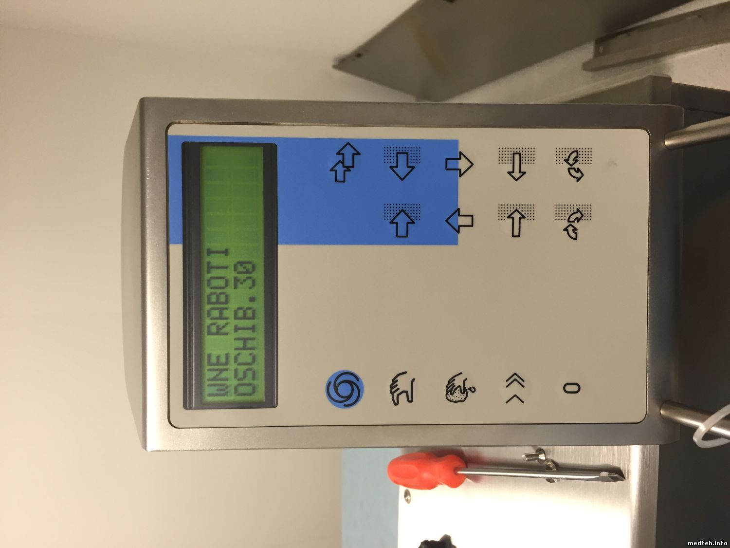

Возникла проблема с системой перекладывания пациентов орбитер 3. При загрузке пациента и в автомате и в ручном режиме, лента не прокручивается, при выгрузке тоже не прокручивается, периодически выдаёт ошибку 30, из руководства по эксплуатации, пишут, что срабатывает тормоз ленты. Схем на данный прибор нет, с сервисом тоже беда, подскажите пожалуйста, если кто сталкивался с этим чудом техники, куда копать?
fedorenko_dkДата: Воскресенье, 06.Дек.2015, 18:51 | Сообщение # 2
У вас сообщений: 147
главный инженер
Фото ошибки

Благодарю за контакты, их я уже нашёл. Первичную диагностику я уже сделал, причём все концевики, лазерные датчики, ультразвуковой датчик срабатывают. Моторы все вращаются. Если запустить прогонку ленты принудительно, Она вращается , никаких ошибок не выдаёт. Если запустить режим отчистка ленты, сразу появляется ошибка. При этом никаких механических тормозов не замечено. Лента останавливается и запускается по программе. Насчёт понять как работает, было бы просто замечательно увидеть хотя бы блок схему прежде, чем крутить 500 кг стол.
