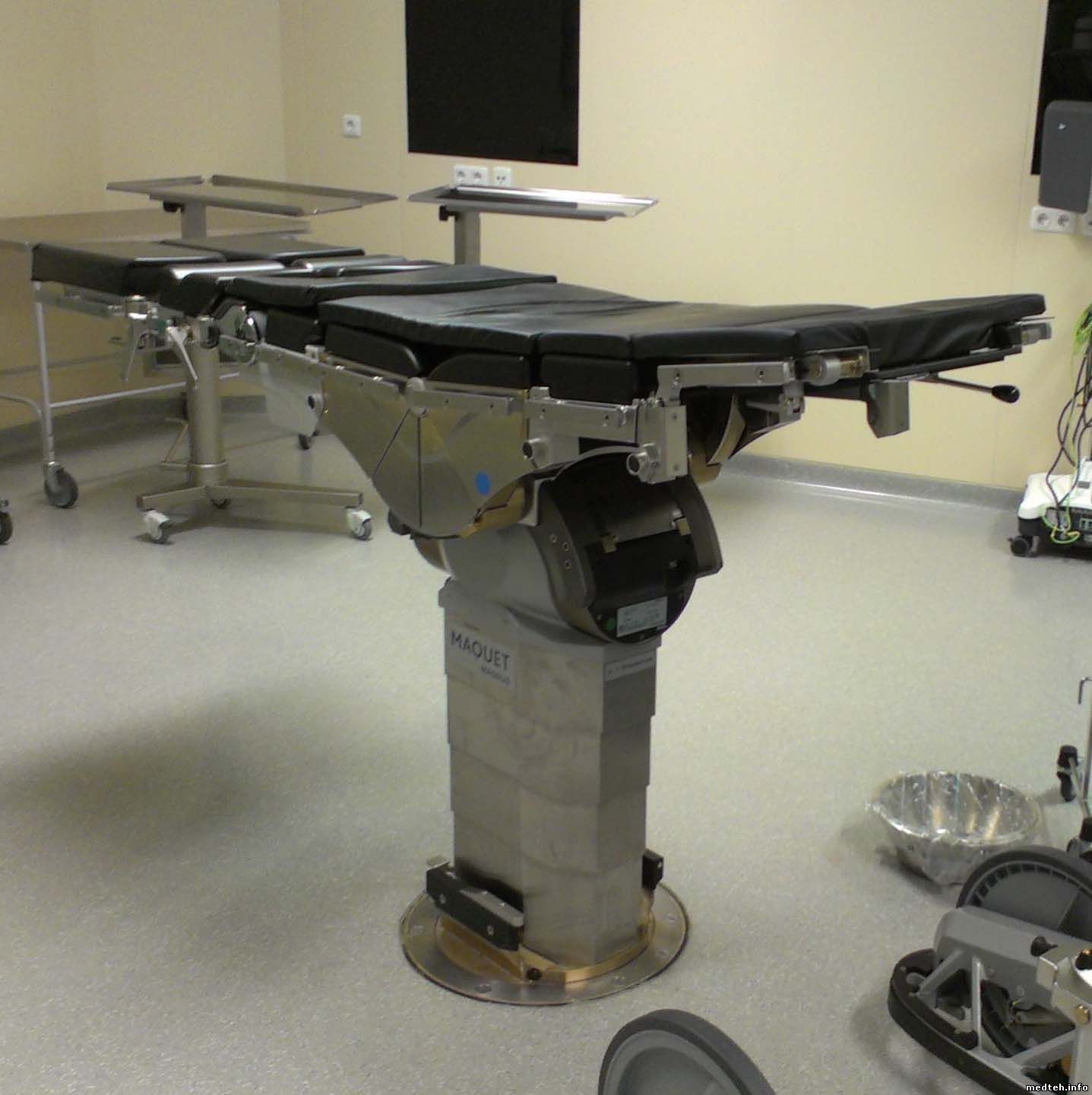

Timmy_proДата: Четверг, 29.Окт.2015, 12:01 | Сообщение # 6
У вас сообщений: 41
Фото стола
