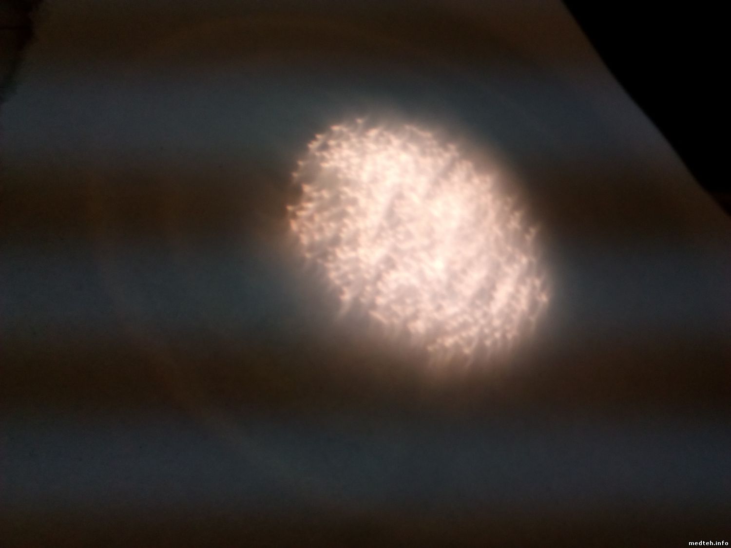

Здравствуйте, форумчане.
Подскажите, лечатся ли эти тёмные точки в световоде?
Сам налобник подключается к блоку Riester Halogen HL 150. Может, причина в нём? Сестра сказала, что стал сильнее нагреваться штеккер с гнездом

В общем, проверил блок с другим волоконно-оптическим кабелем. Похоже, световод сдыхает
расслоение вследствии плохого качества и скорее последствия не правильной дезинфекции ( достаточно одного раза)
можно попробовать шлифануть торец. началось всё с того что он был пыльным.

Да, действительно, пыли внутри блока много
Попробую шлифануть торец "нулёвкой"

нулевкой мало ,дальше пробовать пастой гоя для полировки ,нулевка оставляет след
