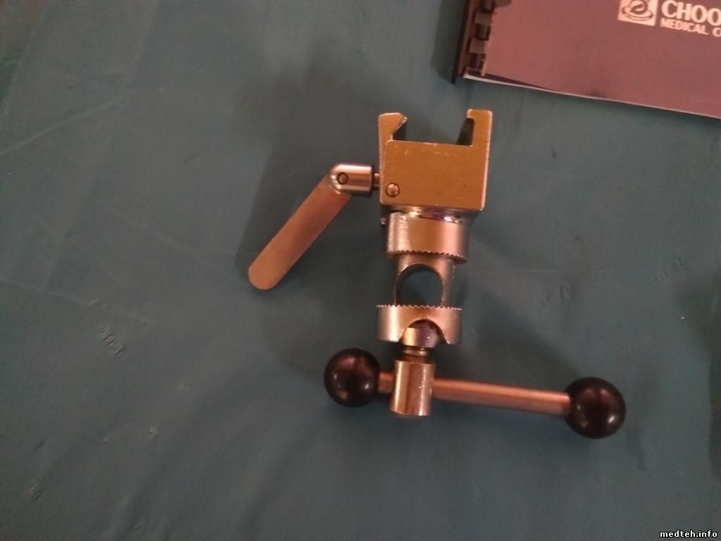

jtimakovaДата: Понедельник, 07.Июн.2021, 09:41 | Сообщение # 6
Возможно кто-то сможете помочь с идентификацией и поиском данной запчасти. Нет никакой документации, маркировку не знаю, может кто по опыту подскажет, поможет с поиском поставщика или с поставкой Механизма крепления ширмы для операционного стола CHS-1500, 2001 г.в., производитель JW Medical (бывший Choongwae).
Обращалась к дилерам стола, но безрезультатно. Возможно этот механизм устанавливается и на другие столы, может он есть в свободной продаже.
Прошу помощи!

1965njkzДата: Понедельник, 07.Июн.2021, 16:22 | Сообщение # 7
У вас сообщений: 105
Великий Новгород
Проще отдать на мехзавод ...Тем более в Питере, сделают по образцу за пару дней.
https://ctfrspb.ru/ вот Вам как вариант кто сделает ...
AlexiumДата: Понедельник, 07.Июн.2021, 18:37 | Сообщение # 8
jtimakova, такого плана аксессуары идут с каждым столом, посмотрите их на списанных столах ОУ и ОУМ.
