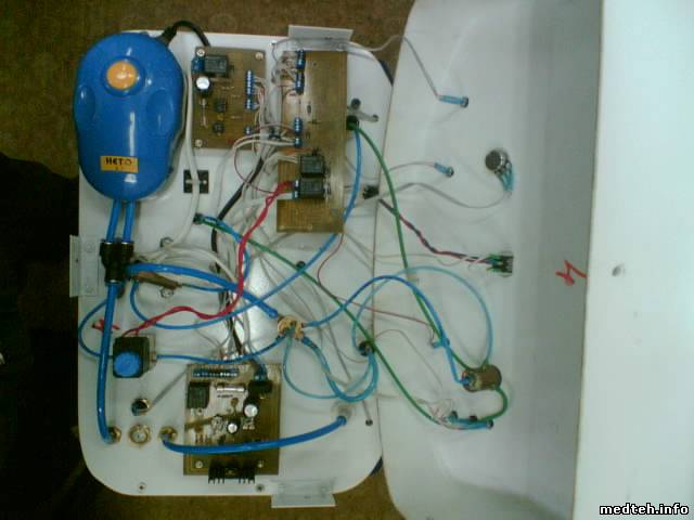

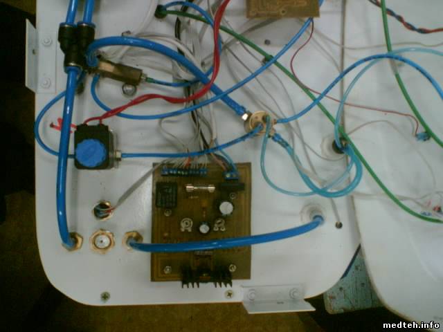

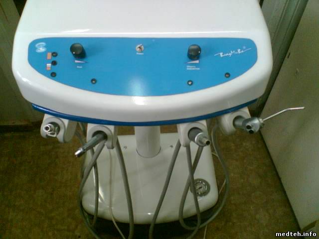

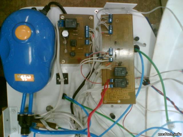

aramizДата: Среда, 10.Фев.2010, 20:47 | Сообщение # 7
Прохладный
фотки ус-01 селена-2000
aramizДата: Среда, 10.Фев.2010, 20:53 | Сообщение # 8
Прохладный
далее
YRA46Дата: Суббота, 13.Фев.2010, 17:02 | Сообщение # 9
Стоматология, Стерилизация
г. Курск
shok Так это мобилка.....да еще со слюноотсосом....у меня такой схемы нет blush ....озадачил товарища-жду.
