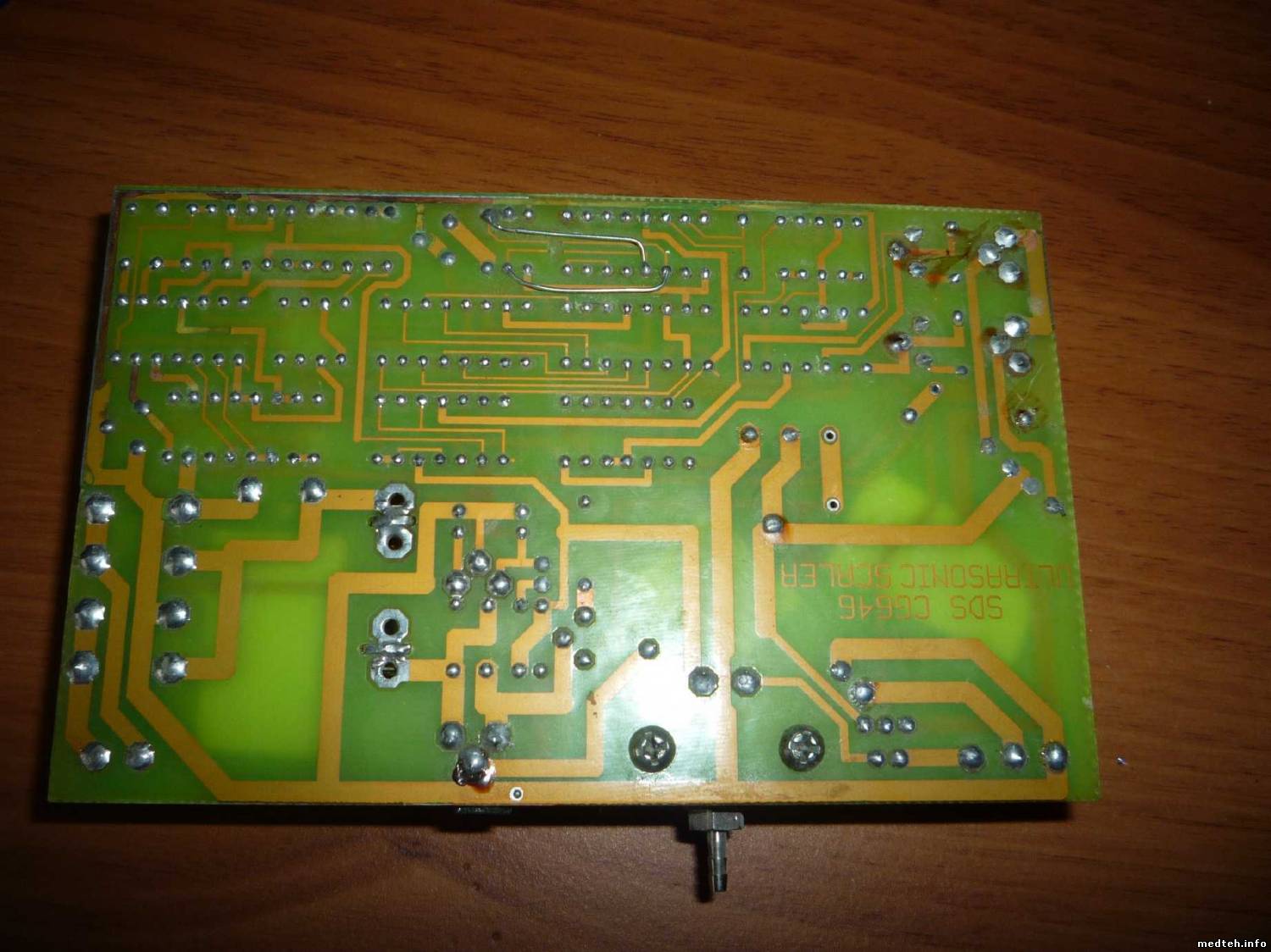

Ищу схему для скалера установки SDS
Питание переменка 24 в. Маркировка на плате SDS CG646 ULTRASONIC SCALER
Маркировка микросхем затерта.
На обратной стороне микросхем никакой маркировка нет.

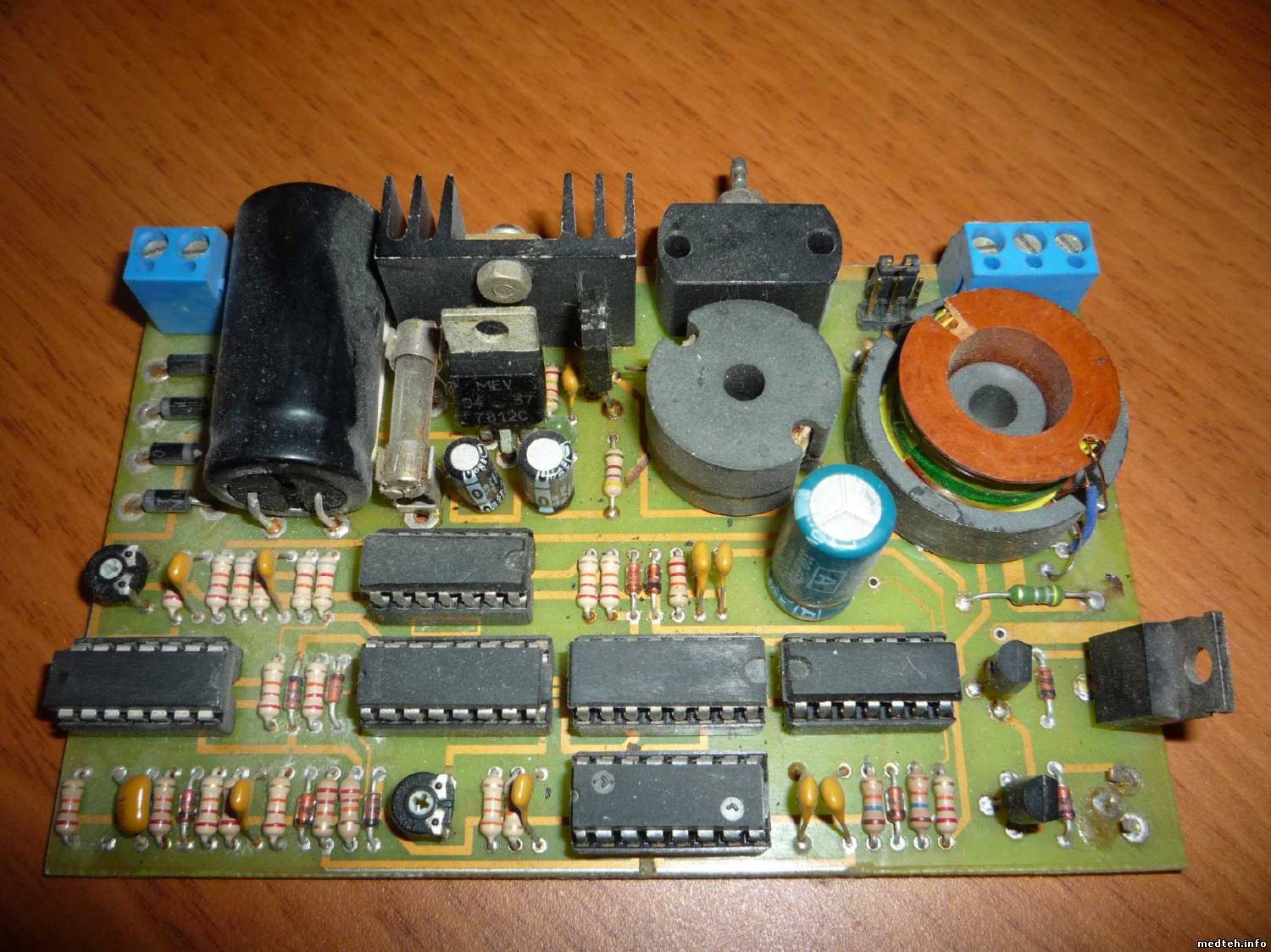

ElyaДата: Среда, 17.Фев.2010, 09:26 | Сообщение # 13
У вас сообщений: 395
Quote (STaras)
Будем угадывать сегодня выходную микросхему - ту, что на 14 ног ближе к мелким транзисторам.
это HEF4069ubp, кажется, транзюки мелкие C550C, выходные полевики BUZ21, можно заменить на IRF530..
напряжение на входе на диодный мост ~~24V
схемы нету, есть аналогичная плата, но поновее
les_nik_178Дата: Среда, 17.Фев.2010, 09:41 | Сообщение # 14
У вас сообщений: 1094
Far East
Elya, у тебя маркировку микросхем не затерли? Скинь фото может и остальные найдутся. Я транзюки все проверил.. У меня на выходе BUK455 100A. Мелкие вполне возможно C550C у меня маркировка на них стерта.
На какой микросхеме генератор? У меня вообще нет запуска генерации.
ElyaДата: Среда, 17.Фев.2010, 09:54 | Сообщение # 15
фотика пока нет под рукой, скину завтра
ElyaДата: Среда, 17.Фев.2010, 10:04 | Сообщение # 16
синтезатор частоты CD4046BE, в самом низу на снимке
крайний слева - операционник lm324n
в самом верху - сборка триггеров TC4013BF
но двух микрух по центру в среднем ряду на моей плате нету..

ElyaДата: Пятница, 19.Фев.2010, 10:03 | Сообщение # 18
вот моя плата
