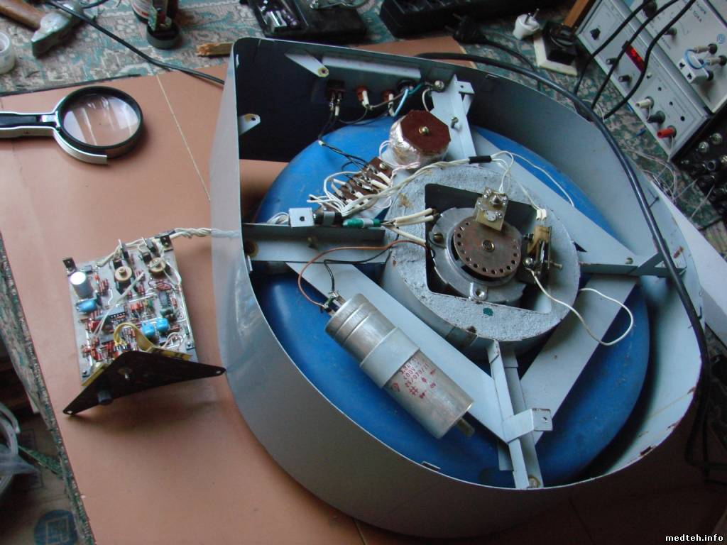

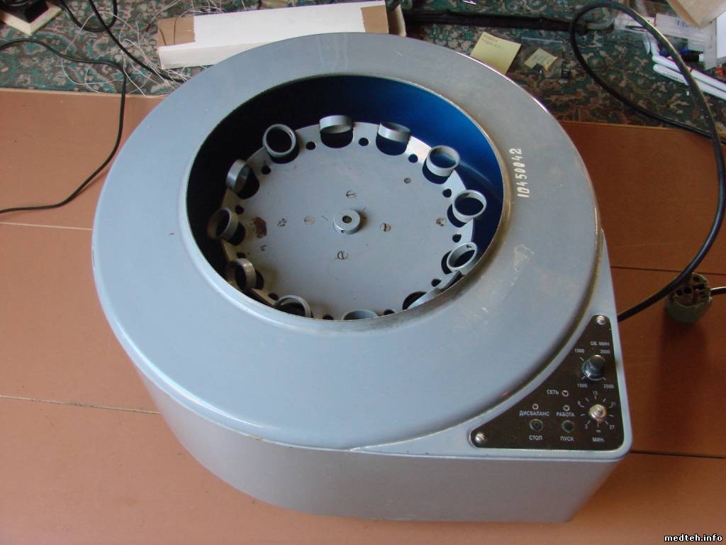

STarasДата: Воскресенье, 13.Мар.2011, 23:02 | Сообщение # 1
Чувствую, что это что-то подвальное эпохи ранней перестройки.
Но все же? Не нашел даже шильдика.
Крутится на максимальных оборотах сразу.

Антиквариат очень хорошо сохранился! Для Начала проверь блоки питания схемы управления могли просто высохнуть конденсаторы и пульсации по питанию на дадут работать микросхемам. Проверь датчики, скорее всего свето и фото диоды, и выходные транзисторы по управлению двигателем. Возможно вся проблема в этом.
STarasДата: Понедельник, 14.Мар.2011, 08:26 | Сообщение # 3
Ломастер, да, так и придется. Это называется - Метод Бульдозера. Только на выходе тиристоры.
