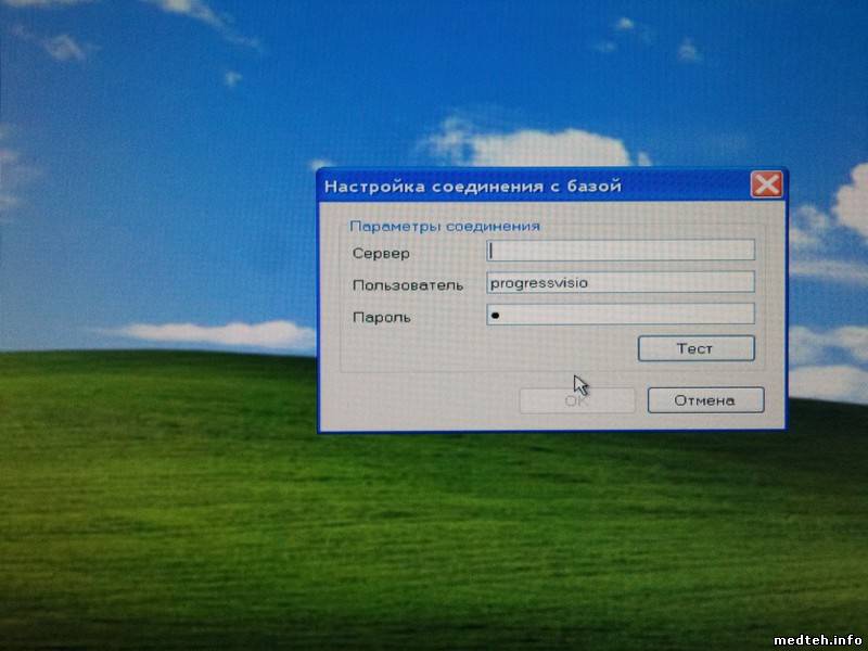

Здравствуйте подскажите пожалуйста где можно скачать программу просмотра скопии Прогресс-Визио рентген? Заранее благодарю за информацию.

Может и пароль подскажете? Спасибо.

kbaДата: Понедельник, 22.Ноя.2010, 11:04 | Сообщение # 4
У вас сообщений: 34
П-Камчатский
Quote (abcdif)
Пароль woutuarsob
Увы, не подходит. Там ещё поле"сервер" есть, а что туда вводить?
Персонал утверждает, что раньше , при включении р.м."скопия" это окно не возникало.
Что заставляет обращаться к базе данных, непонятно.

Gepard - это проявления вируса. Сделайте, для страховки, образ диска "С"(при возможности скопируйте с D папку со снимками), а сам диск проверьте антивирусом.
просто переустановить Прогресс-Визио не поможет, надо переустанавливать всё, при этом можно потерять базу скопии.

kba, сюдя по скриншоту - попробуй подождать после появления рабочего стола на мониторе пару минут и войти в прогу....

Все бесполезно, Гелпик говорит, что программа не их и помочь не берётся. Сие творение какого-то НТЦ ИРМ, в сети нашёл, но нет и слова о Progressvisio.
