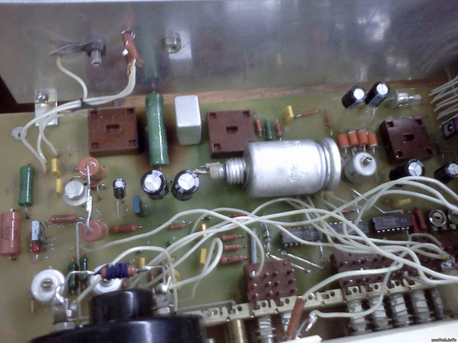

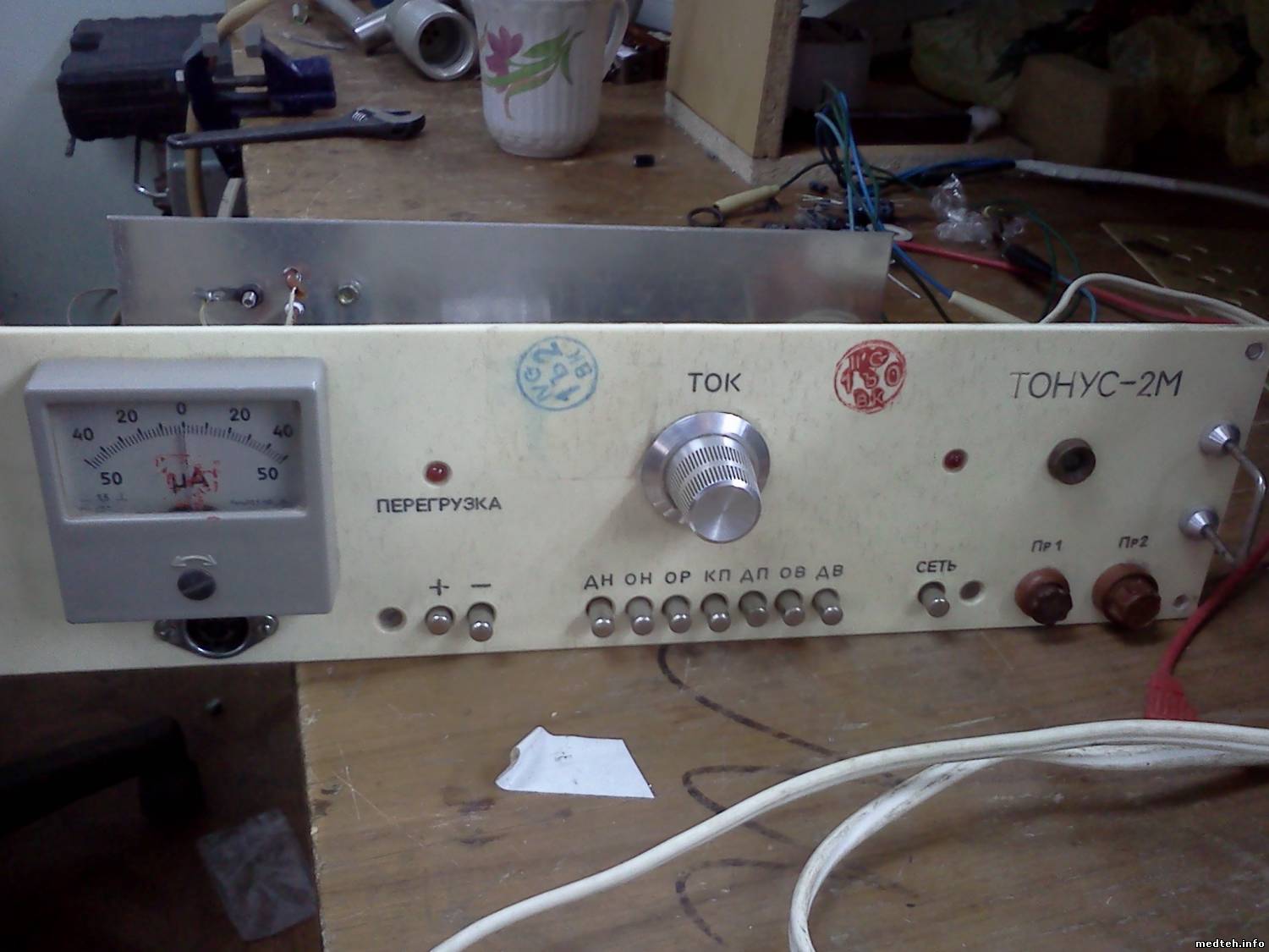

А есть у кого нибудь схема на "модернизированный тонус-2м"? Он несколько отличается от того что в инструкции описан, визуально, да и некоторые элементы в схеме иные (диодные мосты стоят, тиристор в системе защиты пациента совсем другой и т.д.). В принципе схема почти та жа, только элементы другие, мне бы узнать транзисторы какие в защите стоят (которые сравнивают), а то аппаратик сжег предохранитель f2, значит защита через тиристор не сработала...
