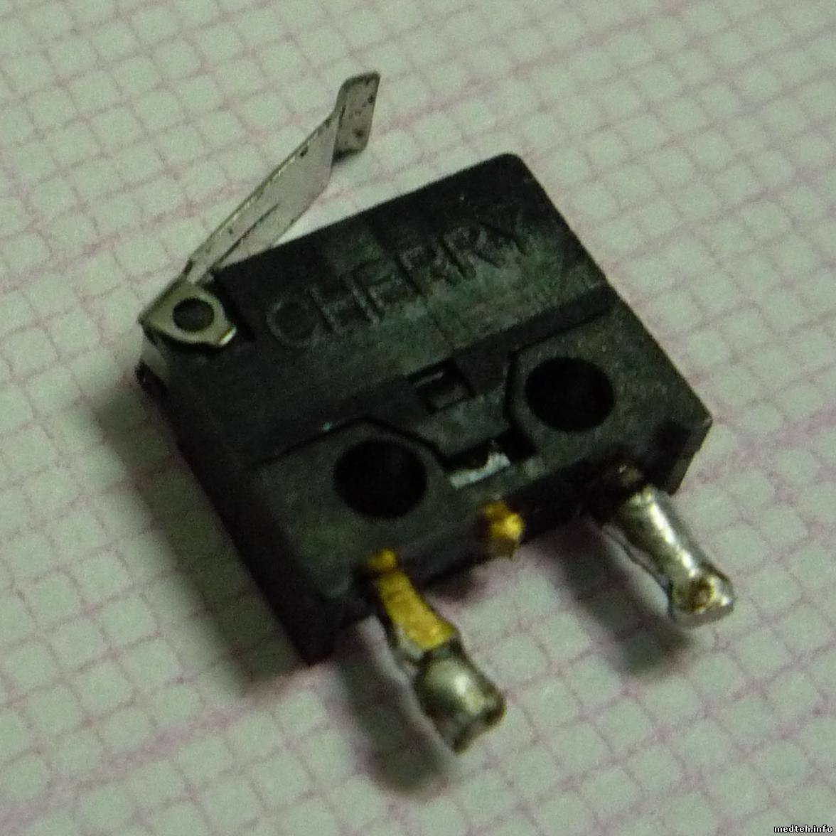

Возник такой вопрос. Кто-нибудь знает модель микропереключателя, применяемого в Lion Alcolmeter SD-400.
Знаю, что фирма cherry их выпускает. Подозреваю, модель DH, а может и не DH=)
Покупать у Синтеза слишком накладно.
Может кто адреса подскажет в сети.

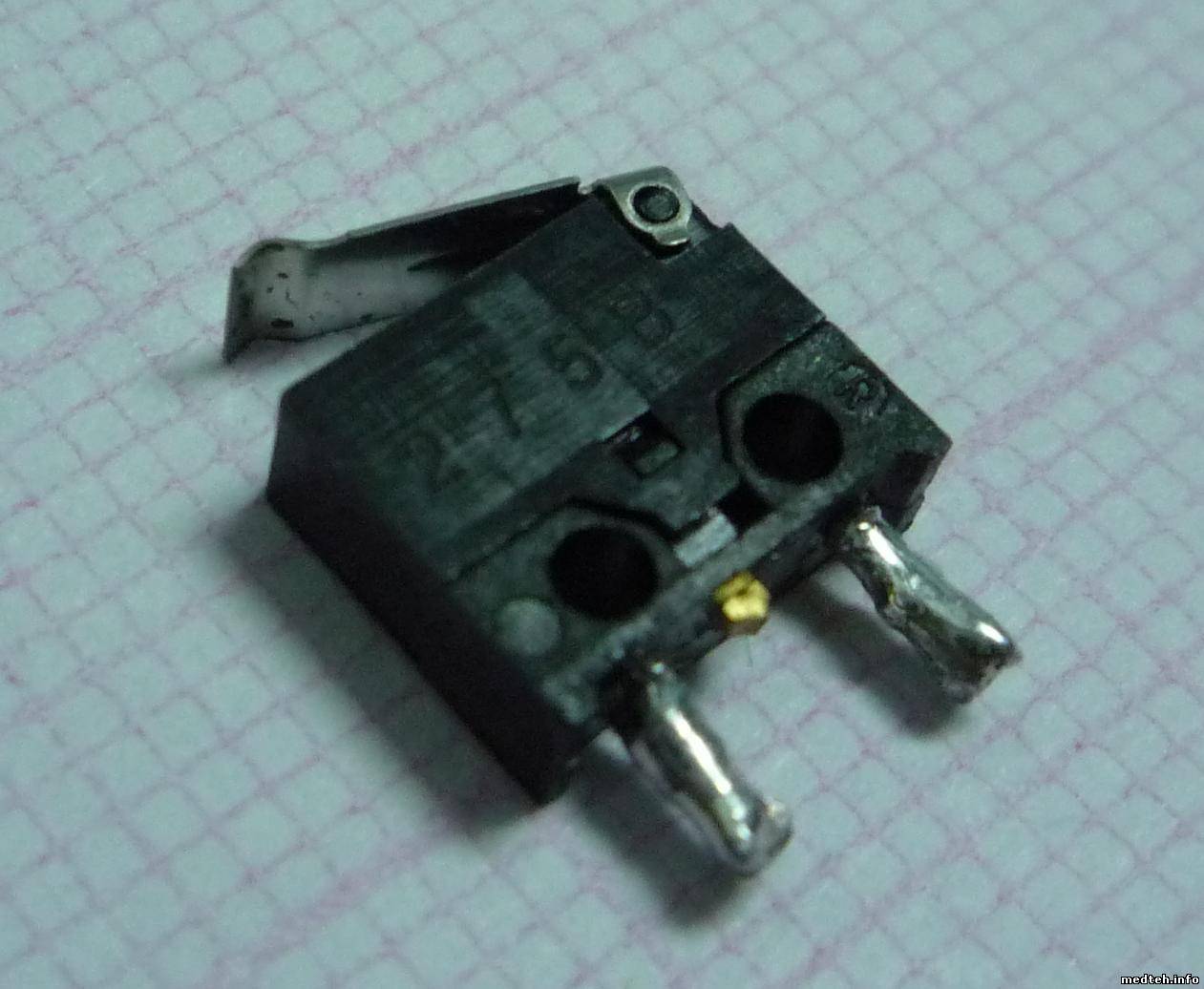

renmasterДата: Пятница, 13.Авг.2010, 23:22 | Сообщение # 20
Quote (medtexnic2010)
одозреваю модель DH, а может и не DH=)
medtexnic2010, фотку микриков скинул - может подскажет кто где еще поискать или приобрести можно

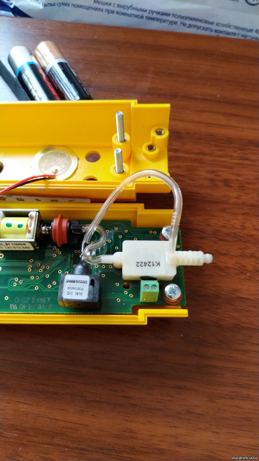

airnbrewДата: Четверг, 22.Авг.2019, 15:51 | Сообщение # 33
У вас сообщений: 46
LION SD-400 включается нормально.
При заборе пробы измеряет её, на двух левых знаках индикатора показывает странное.
Обозначены верхний, верхний левый и нижний правый сегменты. Что это может быть? Ошибку по паспорту как Ех не показывает.

Подскажите, плз., что это за белая деталь, и как должен работать прибор при нажатии кнопки пассивного измерения.
