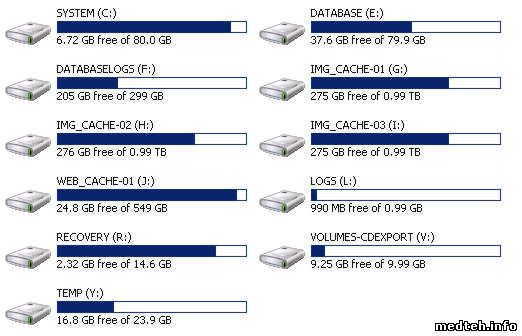

navesДата: Четверг, 14.Ноя.2019, 11:56 | Сообщение # 3
У вас сообщений: 1070
Место кончилось?

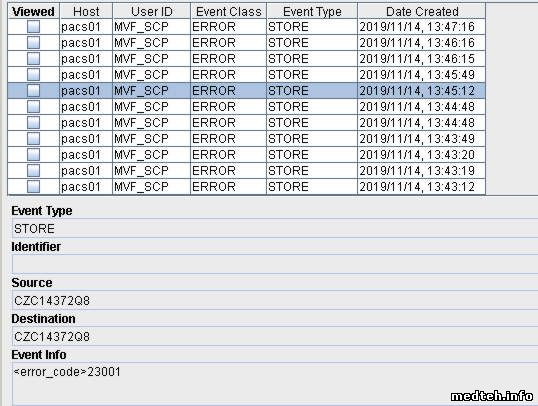

man35Дата: Четверг, 14.Ноя.2019, 12:20 | Сообщение # 4
Вологда/Череповец
Цитата naves ()
Место кончилось?
заканчивается, но вроде пока есть
в логах такое:
по ошибкам инфы 0 :(

navesДата: Четверг, 14.Ноя.2019, 15:13 | Сообщение # 5
надо логи агфы открывать.

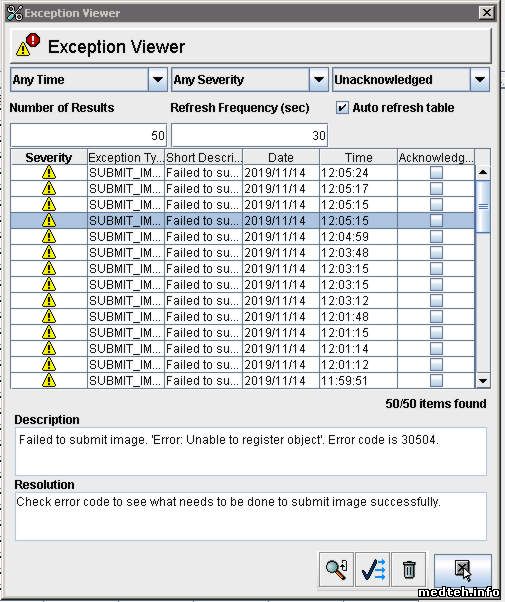

странно что на отдачу работает
в Administration Tools по логам не может сбросить в архив
Failed to submit image. 'Error: Unable to register object'. Error code is 30504.
navesДата: Понедельник, 18.Ноя.2019, 12:20 | Сообщение # 8
Где вы это смотрели?
man35Дата: Понедельник, 18.Ноя.2019, 12:55 | Сообщение # 9
Вологда/Череповец
Вы были правы.
смотрел физически место, сейчас посмотрел средствами sql сервера
c:\mvf\bin>monitor_stats.exe
выдал табличное пространство MVFL free space - 0Mb
