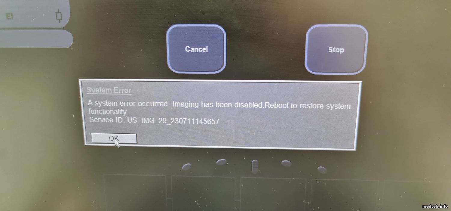

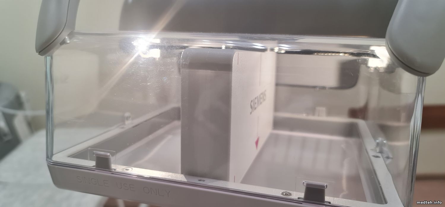

Но при попытке нажатия кнопки начала обследования датчик в коробе лишь слегка дергается влево и вправо, замирает и программа выдает ошибку: "A System error occurred. Imaging has been disabled..."
А должен проходить полный цикл слева направо.
При включении модуля система также должна тестировать сама себя прогоняя датчик по всей линии, но он так же слегка дергается и замирает. Физических помех не обнаружено - вручную датчик спокойно ходит в обе стороны.

Пришли запчасти. Поменяли мотор, который отвечал за движение. По итогу цикл проверки полностью проходит слева направо и обратно. Центруется. Далее при начале обследования уходит на исходную точку и начинает плавное движение, но выскакивает таже ошибка: "A System error occurred. Imaging has been disabled..."
Где можно посмотреть причину этой ошибки, может логи какие есть, но как туда попасть? shok
