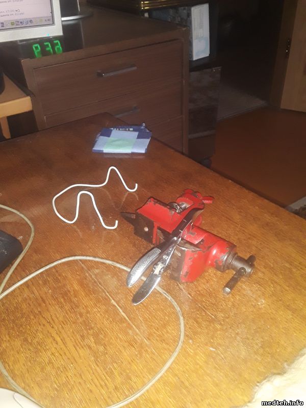

Попрошу вначале пройти небольшой тест: для чего эти два предмета на фото? (подсказка: у меня отсутствует треть предплечья левой руки).

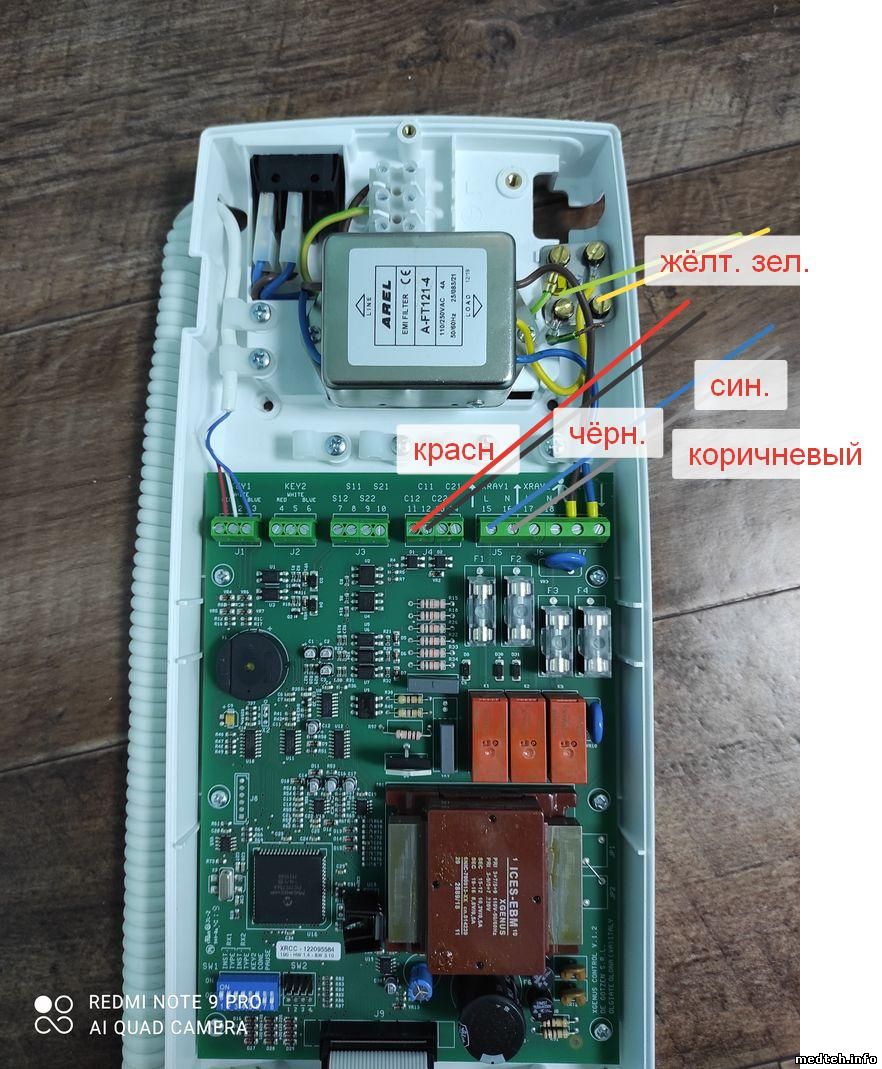

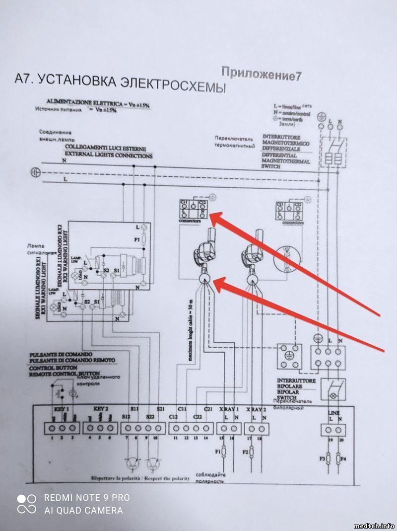

Ну, с жёлто-зелёным всё ясно, их на металлическую пластину возле фильтра. А вот красный, чёрный, синий и коричневый придётся прозвонить до разъёма (на фото стрелками указан), чтоб определиться какой цвет соответствует С11, С12, L и N.
На схеме распиновка разъёма указана. Ну, и затем соответственно к плате управления.

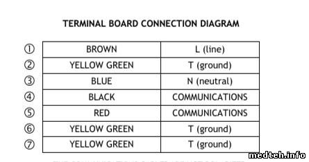

Да тут сходу и в интернете инсталляция нашлась на него ЗДЕСЬ Англицкий поймёшь?

yblod5, Наоборот.L-это всегда коричневый, N-синий.Хотя в данном случае это не имеет значения,если только проводка не сделана по последним требованиям и с диффавтоматом.

Нет там никаких загвоздок.Даже если перепутать красный/чёрный,то ничего не произойдёт,выскочит ошибка Е00-поменять местами и всё. Если уж так хочется сразу и правильно-снять голову (она снимается одним движением) и глянуть на разъём.
