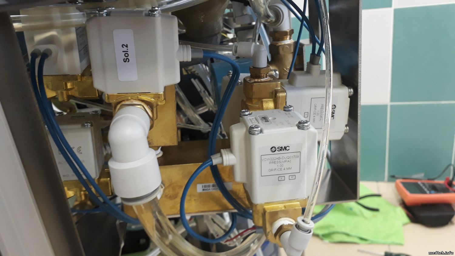

Коллеги, подскажите, пожалуйста, если сталкивались, что это такое?
Блок клапанов?
Перестал подавать моющий раствор и спирт.
Дошёл до этого блока. Перед этим обычные клапаны стоят. Оба работают.
Может кто знает как войти в сервисное меню и проверить оттуда?
Michael-26Дата: Суббота, 26.Янв.2019, 18:47 | Сообщение # 42
Коллеги, подскажите, пожалуйста, если сталкивались, что это такое? Блок клапанов? ...
Перестал подавать моющий раствор и спирт. Дошёл до этого блока. Перед этим обычные клапаны стоят. Оба работают.
Может кто знает как войти в сервисное меню и оттуда проверить?
Michael-26Дата: Вторник, 14.Май.2019, 13:30 | Сообщение # 43
Что никто не сталкивался?
Может кто сервис-пароль подскажет?
Можно в личку.
Буду весьма благодарен.
