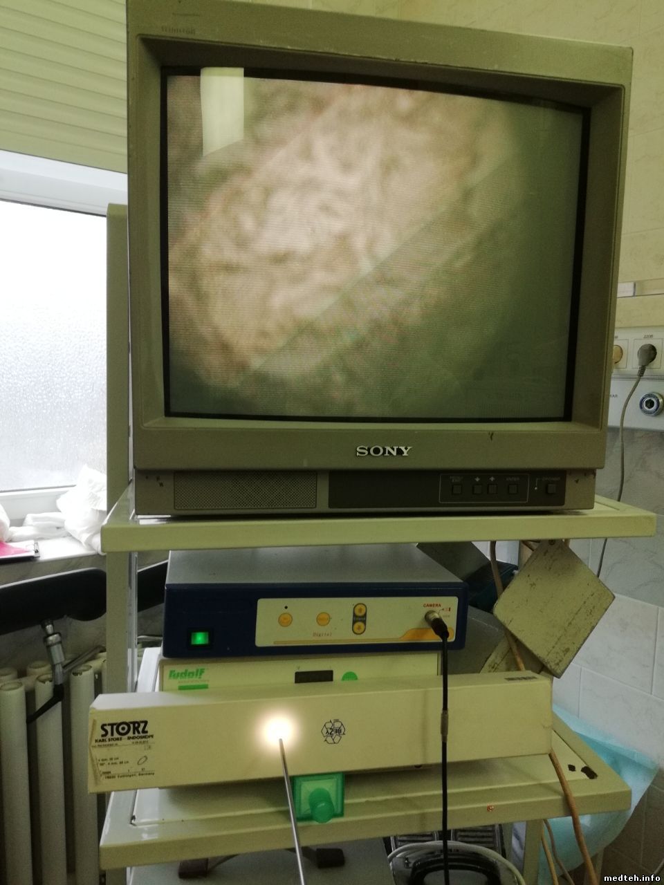

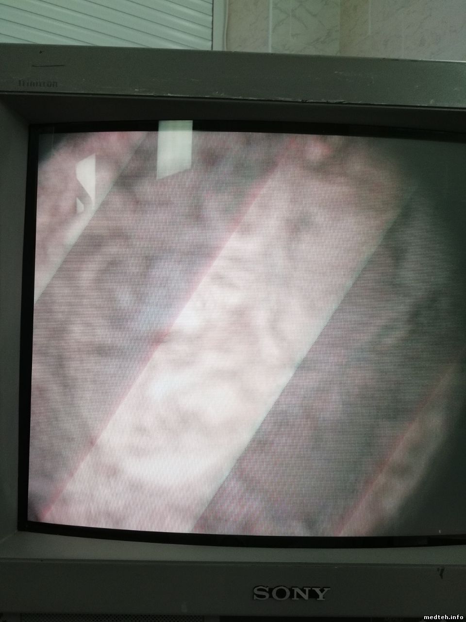

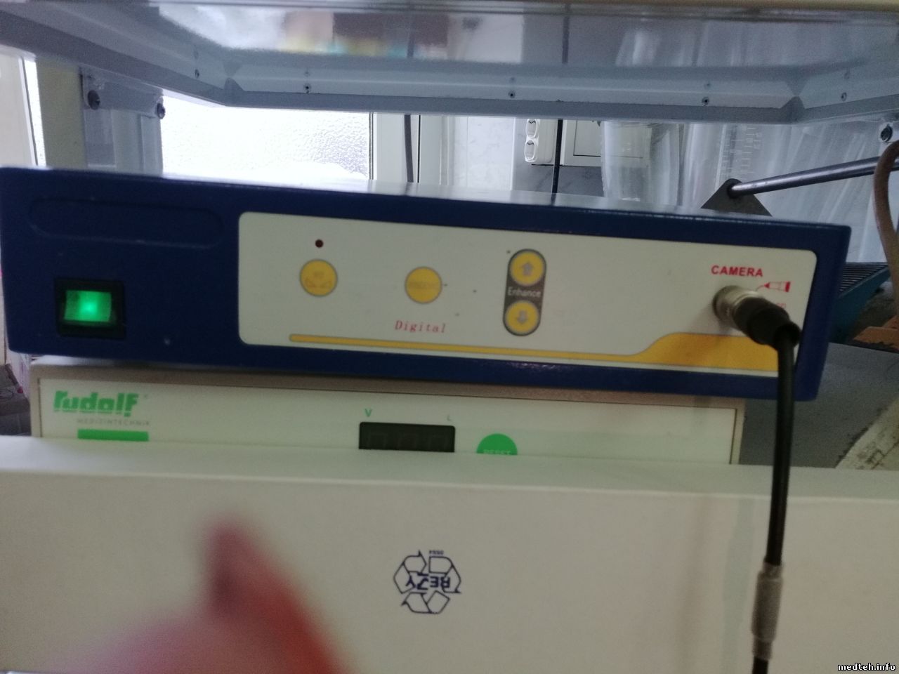

Здравствуйте. Если кто знает, подскажите. Видеокамера "Digital". Больше никаких надписей, ни шильдика нет. Без оптики на мониторе помех нет. СтОит одеть оптику, приблизить к месту наблюдения, как на изображении появляется помеха в виде "извилин мозга". При вращении камеры вокруг оси "извилины" в сторону не смещаются. На фото косая широкая полоса, но она получается при фотографировании от 50 Гц галогенового облучателя. Визуально эта полоса на мониторе отсутствует. Оптика с другой видеокамерой работает нормально, помехи нет.
Кто знает, у видеокамеры какая конкретно модель, тип? Если виноват электронный блок, то есть ли схема? И какая есть документация на эту видеокамеру.
