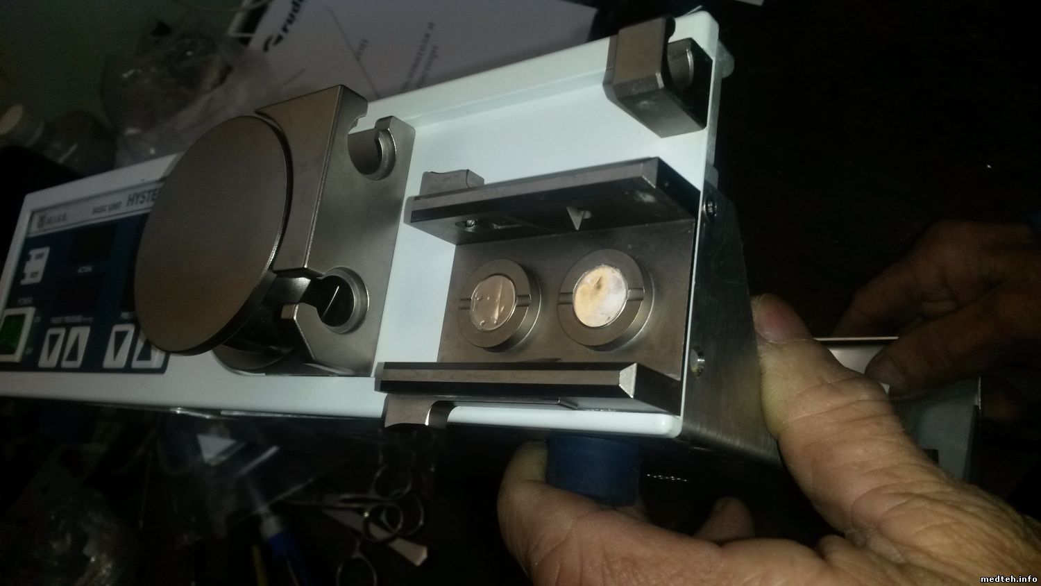

Добрый день коллеги!!!Проблема в поврежденных датчиках. Может кто подскажет где приобрести или что с ними можно сделать. P.S. фото приложил.
