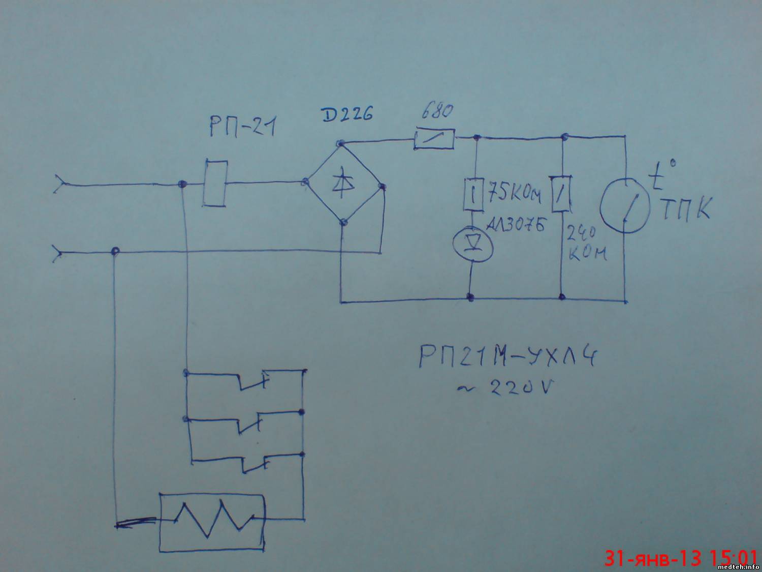

Если выходит из строя электроника и исключить "заморочки" в обслуживании ,переделываю шкафы для надёжной работы и забыл в дальнейшем!Использую простенькую схемку,где простота ,там и надёжность.Вот уже штук восемь переделал и медсёстры довольны и на то ,что время не отсчитывает не обижаются.сами контролируют.Может кому и пригодится.

Ну и какова точность поддержания температуры?
максимальная температура зависит напрямую от датчика, что на нем указано то и будет максимум...
(к примеру из любого авто датчик температуры срабатывает на 90градусов и вкл. вентилятор)
датчик ТПК определяет максималку и минималку по температуре, т.к. диапазон мин и макс небольшой...при включении в сеть цепь замкнута, нагревается, нагрелась, размыкается...
схема простенькая, но требует постоянного внимания, ввиду того что датчик может не включится, а еще хуже не выключится! перегрев ТЭНов. я бы еще немного защиты добавил бы...

Кстати а как ток коммутации ТПК? не превышает допустимых значений?
кроме тока есть ещё и напряжение коммутации.
Имхо: если заглянуть в предельно допустимые параметры всех элементов схемы, то окажется, что по некоторым из них перегрузка "выше крыши".

Почему переделали,было два шкафа и в вышестоящей обслуживающей организации не находилось запчасти ,а мед.учреждение "наезжало"и пришлось выходить из положения.Переделанные шкафы работают без проблем,первые больше года.Не навязываю,а просто поделился этим.На входе стоит пускатель 1-ой величины по включению в сеть через выключатель,естественно защита на предохранителях. Нужно обратить внимание ,что контакты реле спараллелены и длительная эксплуатация держит токовую нагрузку.В приведённой схеме реле с тримя группами ,ставил с четыремя.Ток коммутации контактного термометра проверял,всё в соответствии с техническими требованиями к ТПК.В дополнение ещё,был недавно в ремонте шкаф,всё заводское ,но защита не отработала и он пошол в разнос,хорошо заметили и выключили.Так что любая аппаратура должна под присмотром быть,независимо от схемы построения.
не потому , что
, а потому что реле хорошие использованы. соединение контактов не увеличивает способности по току, т.к. из всей группы один из контактов касается первым . он и начинает гореть если ток превышает рекомендуемое значение.
ПаханДата: Четверг, 31.Янв.2013, 20:23 | Сообщение # 9
инженер по ремонту мед.оборудования
Передовик ( а потому что реле хорошие использованы. соединение контактов не увеличивает способности по току, т.к. из всей группы один из контактов касается первым . он и начинает гореть если ток превышает рекомендуемое значение.)
Ну это чем дальше в лес тем больше дров! Конешно не отрицаю,но не горят и работают же!

Пахан, а вентилятор как?

Вентилятор на постоянку как включается шкаф + автоматика управления температурой,а то что вы привели про тумблерное включение конешно коекакеры по вашему! У нас ещё есть в эксплуатации старые шкафы на автоматике с ТПК и работают!
максимальная нагрузка обмотка реле(пускач) не думаю что это большая нагрузка...
в целом нормально придумано, просто и надежно, НО! еще раз повторюсь лучше бы еще и защиту от перегрева поставить...можно к примеру еще и звуковым сигналом снабдить....
MunlikДата: Пятница, 01.Фев.2013, 09:58 | Сообщение # 13
У вас сообщений: 250
сервис-инженер
Петропавловск
схема практичная, только не хватает искра гасителя на контактах реле (млт 2вт 100кОм, 0,1мкФ 600В) все таки при откл. нагрузки ток не слабый. Прилагается еще схема в паспорте на ТПК на КУ-202, КТ117.
