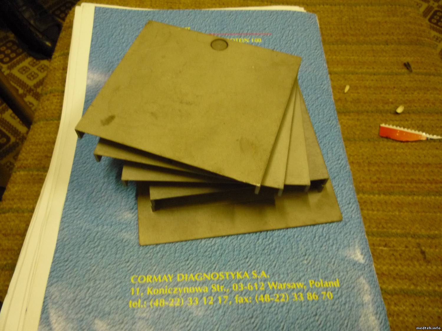

les_nik_178Дата: Понедельник, 04.Янв.2010, 20:54 | Сообщение # 14
У вас сообщений: 1094
Far East
Кто энает что это за аппарат?
Точно знаю что фантом (на бумагу снизу не смотрите).
Как с ним работать7

Белые ночи
les_nik_178 Укажи линейные размеры и № порядковый по Менделееву, и вообще откуда упало? mail1
les_nik_178Дата: Вторник, 05.Янв.2010, 09:50 | Сообщение # 16
Far East
ЦЕХ,
Сейчас этот фантом далеко. Под рукой нет.
По весу - какойто легкий металлический сплав.
По размеру чуть больне чем коробка от СD/
В разрезе - как на рисунке. С одной стороны толще с другой тоньше. Утолшение идет от оси и к краю выходит на ноль. Набор пластин которые сдвигаотся на оси. Тоесть при повороте можно регулировать толщину. С виду пластины вроде идентичные.
В следующий раз (месяца через два) попытаюсь пробить ее цифровой флюхой.
Хотя мне сказали что светили рентгеном и не пробило. Может так светили.
Эта прибабаха шла с импортными аппаратами лет 15-20 назад.
RADIATIONДата: Вторник, 05.Янв.2010, 10:07 | Сообщение # 17
У вас сообщений: 275
Трудоголик
Центр
Больно похож на девайс для проверки томографа. Если и проверять, то не флюшкой, а сделать ему несколько томограм(но при этом нужно быть уверенном в хорошей работоспособности томографической приставки).
P.S. Если я ошибаюсь, то всё равно наверно можно, этот приборчик приспособить для проверки томо.
P.P.S. Посмотри его под скопией, может он для проверки контраста видео.(Казнить нельзя помиловать biggrin .ЗПТ не там поставил, сам не понял последнего PPS. Извиняйте, поправил.)

VladykaДата: Четверг, 07.Янв.2010, 16:01 | Сообщение # 19
У вас сообщений: 187
Инженер-электронщик
Донецк(ДНР)
А мне кажется Эта прибабаха используется во время рентгенологического исследования как эталлон для определения плотности костной ткани. Она скорее всего сделана из аллюминия, его плотность как и плотность кости. Эта прибабаха на снимке получится ввиде градаций серого от чёрного (на оси) и белого по краям+ 4 класса яркости. Яркость участка кости срвнивают с эталлоном и по формуле расчитывают плотность...
P.S. Если у кого-нибудь есть такая прикладная программа, поделитесь пожалуйста.

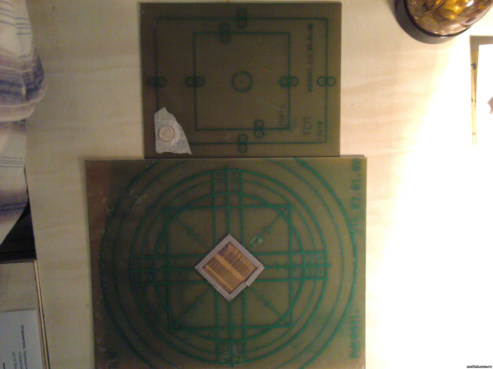

ВырвиглазДата: Воскресенье, 31.Окт.2010, 03:02 | Сообщение # 32
Эстония
Таллин
Я фантом делал проще. Печатная плата с линиями разной ширины для проверки разрешения. Плату лудим. Припой содержит свинец и прекрасно контрастирует на снимке. Для проверки УРИ лучше сделать большой фантом, чтобы проверить еще и резкость по углам.
Я делал фоторезистивным способом за час. Можно и на предприятии заказать.

Алекс-200Дата: Суббота, 19.Фев.2011, 09:11 | Сообщение # 34
Браво археологам!
Тест пространственного разрешения из сеточки вызывает сомнения и скепсис - не изменяется размер ячейки.
А вот лесенка из рулеточки - гениально good
