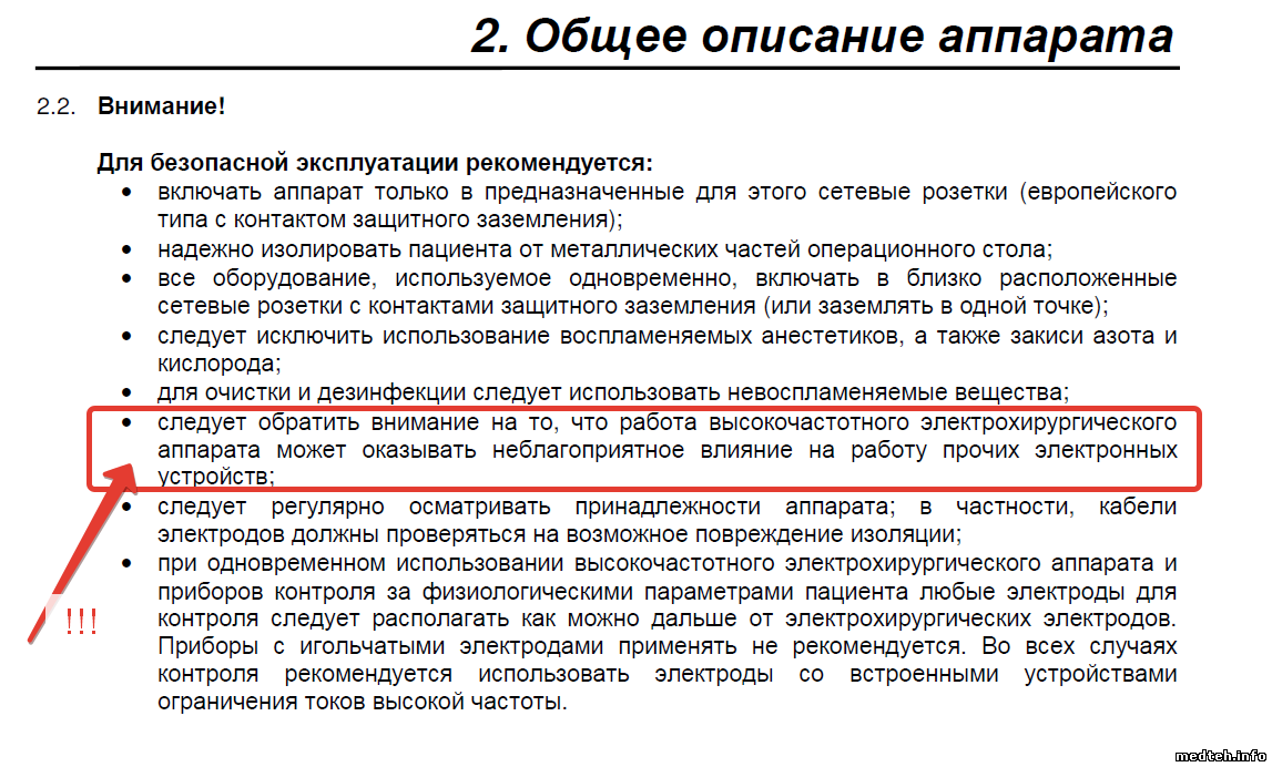

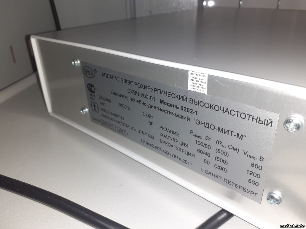

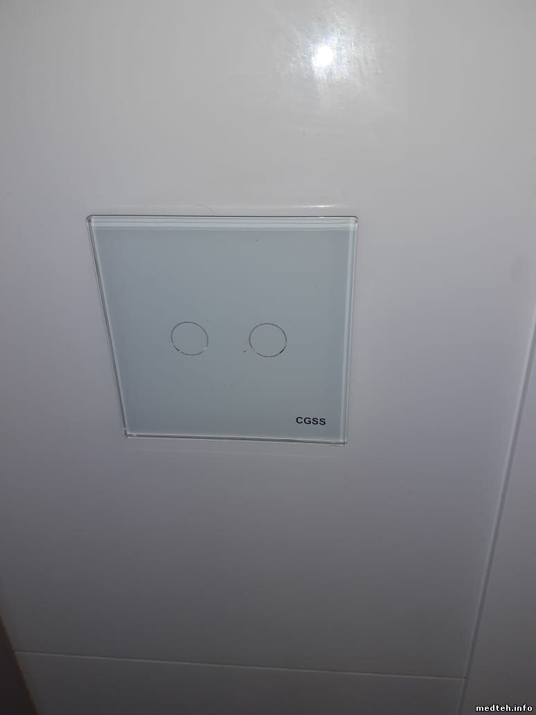

Вчера наблюдал такой фокус: от нажатия педали ЭХВЧ-200-01 "ЭФА" стало выключаться и включаться верхнее освещение в операционной, и не только, но и в клинике. При этом надо отметить, что ранее такого не наблюдалось, а началось после прошедших тайфунов во Владивостоке. И самое главное, все выключатели света новомодные сенсорные.
Знамо, отработать надобно 3-и направления:
- по исправности зануления/заземления - УЗЗ (есть специальные темы, и одна из них, заглавная: http://www.medteh.info/forum/11-18542-1 );
- по исправности самого прибора;

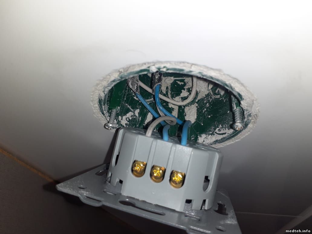

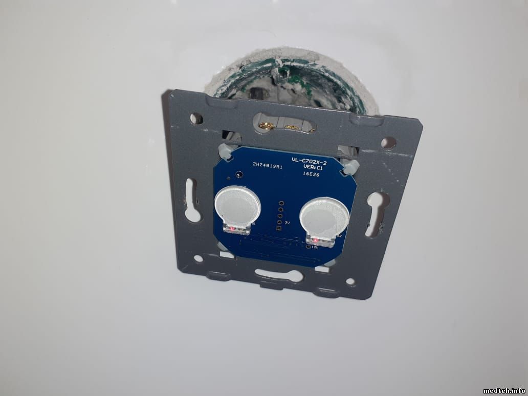

- и по настенным сенсорным выключателям света.
Про последние никакой информации по использованию в медучреждениях я не нашёл.

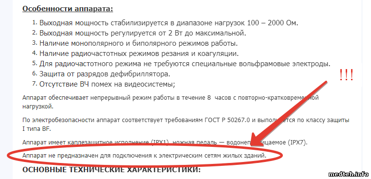

Клиника маленькая, частная, расположена в цокольном этаже жилого дома.

Возмущает то, что повсеместно игнорируется применение изолирующих медицинских трансформаторов. Отсюда, и приборы или электроды "щиплются", и всякого рода неисправности.
Почти во всех медучреждениях электросети системы TN-C-S - это в лучшем случае. Не понять, где магистрали и проводники УЗЗ, куда они подключены и что к УЗЗ подключено.
Никаких документов на УЗЗ с их заземлителями ... Электрики приходящие ... Бардак.
Так чего же ещё ожидать от приборов с такими высокими эксплуатационными техническими требованиями в таких реалиях ЛПУ ireful ....
