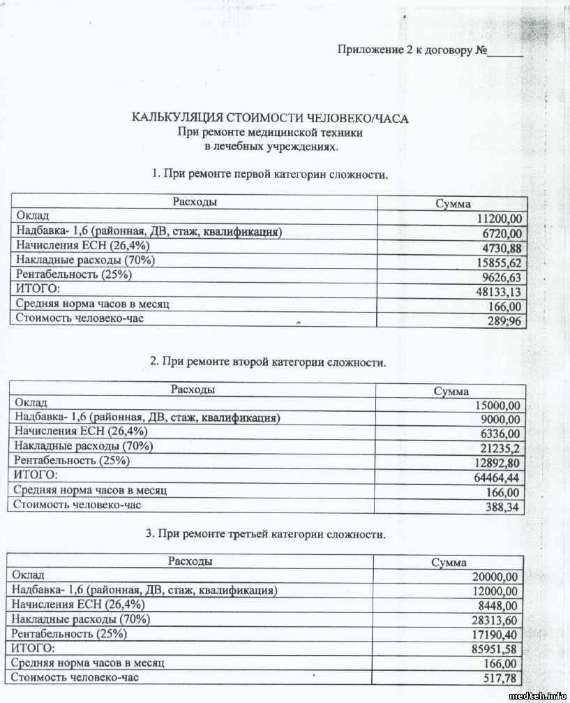

les_nik_178Дата: Пятница, 06.Май.2011, 07:41 | Сообщение # 42
У вас сообщений: 1094
Far East
Примерно вот так
Если у кого по другому то выкладывайте

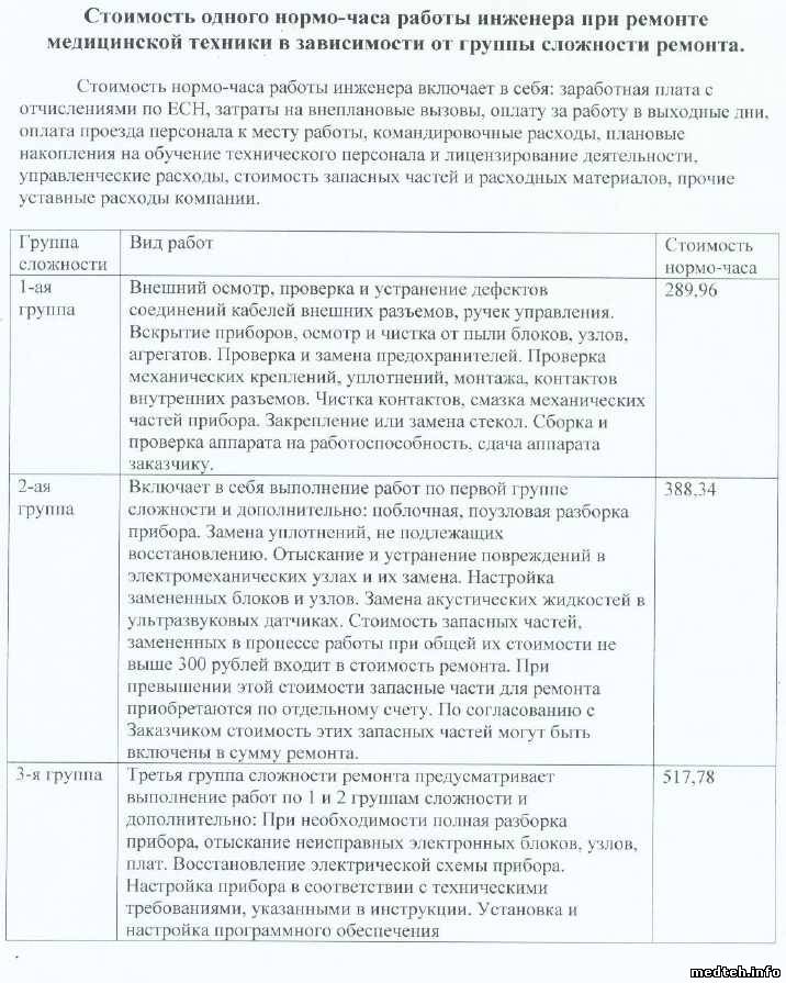

По поводу расценок:
1. Прейскурант № 26-05-85, в части ремонта и монтажа, с коэф-тами инфляции у нас проходит.
2. МТ, не вошедшая в прейскурант, расценивалась по "нормам времени". Тариф, исходя из сложности ап-та, по 6-разрядной сетке электромеханика умножался на кол-во часов (время восстановления или монтажа) = доход предприятия.
К1,1 - применяется для объектов, находящихся на удалении от предприятия более, чем ?? км (в моём случае, за пределами города)
К1,1 - применяется для работ в действующем помещении
К1,15 - применяется для аппаратов, с отсутствующей у заказчика технической документацией
3. ТО медтехники выполняется по прейскуранту (№ к сожалению не помню (№ 26-05-85, часть I - уточнил МВР), но точно знаю, у нас одна из компаний им пользуется). При этом, чем старше аппарат, тем выше стоимость ТО.
4. У нас можно брать процент от стоимости медтехники за текущий год. Пример: аппарат ИВЛ "Бриз", 87500,00:1,5%=1312.5 за год
Всем успехов и спасибо автору за тему!
