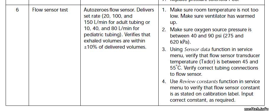

На счет ПВТ. Если есть компрессор - проблем нет, можн ос кислородом провести и даже с умершим датчиком кислорода. Я это сделал с первого раза. Кислород в поршневую помпу подается через два отверстия. одно маленькое, одно большое с соответствующими клапанами. Собираете на весу простую схемку из одного или лучше двух потенциометров, лучше один многооборотистый. Какую-нибудь старую батарейку. 21 процент - примерно 10 мв, 100 процентов - порядка 45 - 50 мв (милливольт). А лучше зайти сначала в меню просмотра состояния датчиков, вращаете потенциометры, выставляете 21 процент, запоминаете положение, потом дальше до 100% и опять запоминаете. (если с двумя, то можно по крайним положениям выставить 21 и 100 процентов, для удобства). При тесте соленоидов, аппарата продувает сначала воздухом, потом делает небольшую паузу. После паузы делает впуск кислорода (воздуха от компрессора, подсоединенного к кислороду), если прислушаться, работу клапана можно услышать, в этот момент нужно "крутонуть" слегка потенциометр, чтобы концентрация оказалась не менее 25%, затем он делает опять паузу и после нее подает опять впуск кислорода, но уже через большое отверстие. Это сразу услышите. здесь крутите потенциометр, чтобы концентрация была выше 50%, можно выставить 100%, так как примерно так и должно быть. Опять пауза для замера и тест пройден! У меня компрессор event, давления хватило.
У меня проблема другая, не проходит следующий тест - датчик потока. И калибровки все сделал и константы проверил, и пробовал другие константы подставлять в ту и другую сторону - бесполезно. Сам потоковый измеритель без видимых дефектов, сеточка целая. Не понятное меню, входа в сервис как такового к этим функциям нет, но сбросить журналы тревог, ошибок - функции такой нет. В сервис мануале вроде просмотрел, ничего такого не нашел. Может кто сталкивался с такой проблемой???

begun_aДата: Четверг, 11.Апр.2013, 18:00 | Сообщение # 67
У вас сообщений: 453
Инженер по ИВЛ и НДА
Сервис-мануал об этом говорит следующее.
anatolikДата: Четверг, 11.Апр.2013, 18:09 | Сообщение # 68
У вас сообщений: 35
Инженер, врач (анестезиолог)
Астана
Спасибо за подсказку, сервис мануал есть, это все проверил, все как написано, еще позавчера, и температура и давление и калибровочная константа соответствует этикетке... Датчик потока из меню "датчики" тоже откликается на поток, как и писал, измеряет дифференциальное давление. Но тест к сожалению не проходит, хоть убей. Вместо датчика потока подключал дифференциальный цифровой манометр, тоже показывает примерно такие же результаты (в контур выдоха через пневморезистор подавал небольшой поток). Не знаю что и делать. Точного диагноза нет...

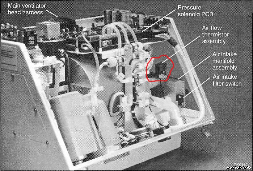

Здесь все очень просто. Когда поднимите крышку с правой стороны у вентиляционного отверстия стоит датчик потока, который определяет работает ли охлаждающий вентилятор. Этот датчик потока представляет собой два термистора: один открыт и обдувается потоком воздуха, а другой закрыт от внешнего потока. В условиях когда нет потока воздуха сопротивления обоих термисторов должно быть одинаково, а при наличия потока сопротивления термисторов отличаются. Со временем нередко бывает что сопротивление термисторов уходят так, что при отсутствии потока воздуха у них разное сопротивление, а при потоке воздуха сопротивление выравнивается и аппарат думает, что не работает охлаждающий вентилятор.
Правда иногда эта ошибка возникает из-за грязного фильтра охлаждающего вентилятора.
Рекомендации: снять узел термистора потока и измерить сопротивления термисторов (они должны быть близки друг к другу). Если сопротивление обоих термисторов практически одинаково в отсутствии потока, то возможные причины этой ошибки:грязных фильтр на вентиляторе или что-то преграждает поток воздуха перед термисторным датчиком потока (иногда сильная запыленность на термисторе тоже дает ошибку. Если сопротивление термисторов разное (на открытом термисторе сопротивление больше, чем на закрытом), то термисторынй датчик потока подлежит замене. Его partition number G-060845-00.

saddam-095Дата: Пятница, 21.Июн.2013, 13:27 | Сообщение # 76
У вас сообщений: 269
гудермес
Спасибо дружище. я его нашел по по предупреждающей надписи на наклейке "не заслонять охл вентилятор" он оказался в полне исправным но почемуто был отсоединен разьем... вытер пыль прикрутил соединил разьем и ПВТ прошел без проблем. не понятно кто и зачем его отсоединил????? еше раз спасибо!
