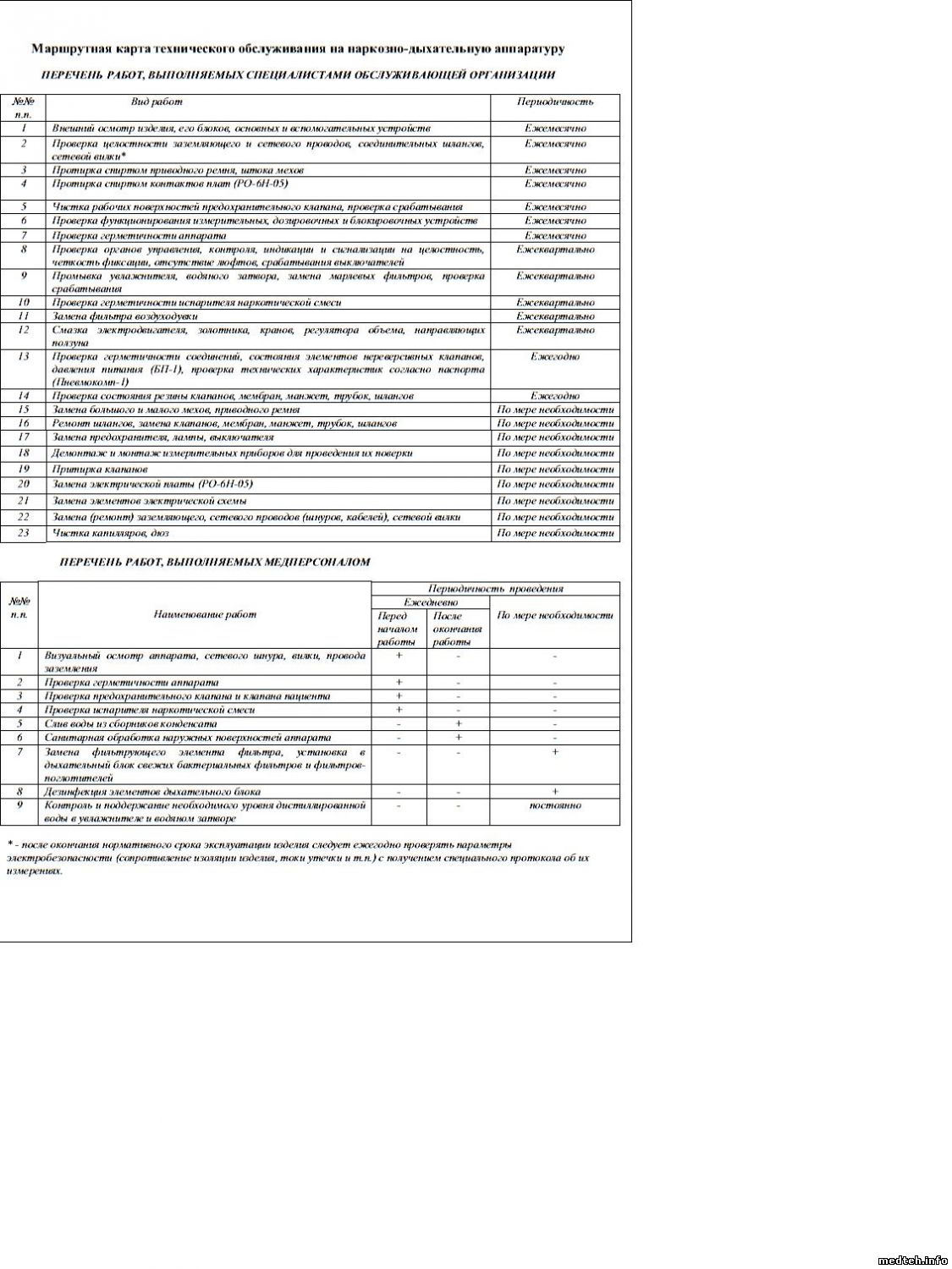

DigitusДата: Суббота, 03.Авг.2019, 12:31 | Сообщение # 59
студент
Возможно в качестве технологического регламента подойдёт:
