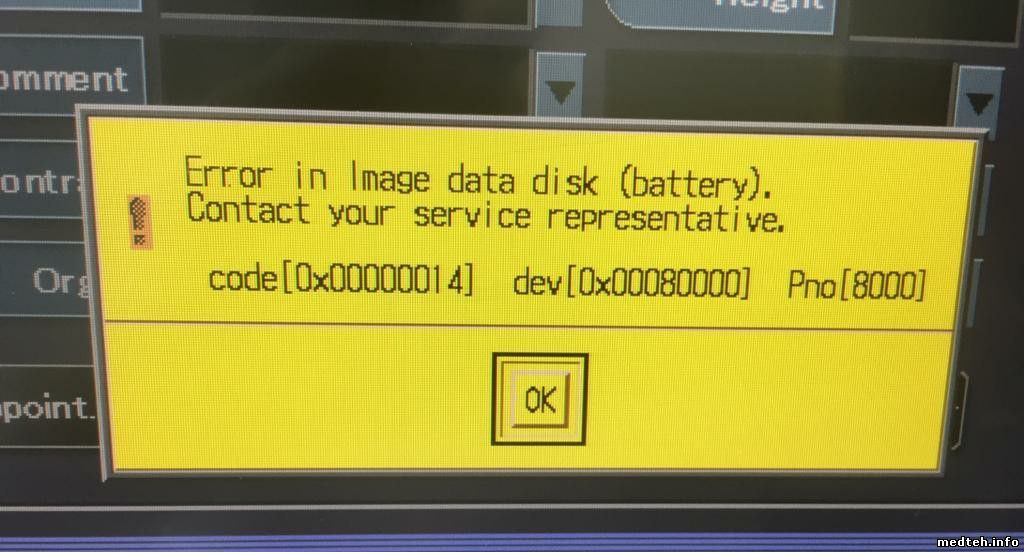

НЕ МОГУ СОЗДАТЬ ТЕМУ ТАК КАК НЕТ 3 СООБЩЕНИЙ А НАДО СРОЧНО.
В реконструкторе компьютерного томографа Aquilion 64, в одном из 4 райдмассивов вышел из строя жёсткий диск ST336607FC.
На днях предстоит замена на новый, силами обслуживающей нас сервисной организации. За диск заплачено на порядок больше денег, чем он стоит на ebay, так как сервисная организация заявила, что точно такой же диск купленный на стороне не будет работать. Как можно удостовериться, что диск на самом деле не бывший в употреблении, а действительно новый? (их давно не выпускают, и в продаже они все Б/У) Я знаю что в нем есть SMART и там это можно увидеть. Но сервисмены утверждают, что райд контролер имеет очень скудный интерфейс, и в нем нет возможности просмотра SMART состояния дисков в RAID массивах. Правда ли это? У меня, к сожалению нет fibre channel контроллера для того что бы просмотреть SMART этого диска.
GubkaДата: Суббота, 03.Сен.2016, 14:26 | Сообщение # 50
Инженер-наладчик
Nск
Сколько он к Вам будет идти с ebay? Работы по замене тоже денег стоит, да и про диагностику забывать не стоит. Если все можете сделать самостоятельно - зачем Вам сервисная оганизация?
Маловероятно, что диск будет новым.
mishagliДата: Суббота, 03.Сен.2016, 17:13 | Сообщение # 51
Одесская
Ильичёвск
Везут, со склада тошибы, официалы. Я задаю вопросы и хотел бы получить на них ответы, а не предположения. Можно ли как то встроенными утилитами томографа прочитать smart диска в реконструкторе?
ElyaДата: Вторник, 06.Сен.2016, 10:55 | Сообщение # 52
У вас сообщений: 395
читать смарт на сказевых дисках вообще проблематично, а склеенных в рейд-массив так и просто невозможно
BomberbugДата: Вторник, 06.Сен.2016, 19:34 | Сообщение # 53
У вас сообщений: 713
engineer
Цитата mishagli ()
в одном из 4 райд-массивов вышел из строя жёсткий диск
А как определили, что именно вышел из строя диск? Красный светодиод горит на соответствующем диске?
Потому как ни разу не встречал еще совсем убитых винтов этих...
Был подобный случай и дело оказалось совсем не в диске... это раз.
С одним убитым винтом система благополучно может работать неопределенное время (как повезет - даже многие месяцы и при интенсивной работе), т.к. в каждой корзине стоят по 5 винтов, из которых 4 с данными, а пятый - контроллер четности. Просто при каждом запуске ругаться система будет и все... (это если у Вас "старый" тип томографа с БОЛЬШИМ шкафом).
Утилита просмотра состояния и с некоторым функционалом есть. Расписана она в сервис книжке, что с аппаратом должна быть. RDDUtil.exe - кажись называется.
Собственно, запустите ее и там все расписано чего можно сделать (посмотреть состояние, переформатировать и т.п.).
Только запускается она не просто так (как и все остальное), а с командной строки с определенным ключом (либо прописывая в командной строке полные пути до исполняемого файла).
В принципе, ее функционала достаточно. Единственное, что надо помнить - если форматнул рейд, то калибровки по фантомам исчезнут и придется снова либо калибровать, либо опять же можно спец.утилитой системы их предварительно сохранить...

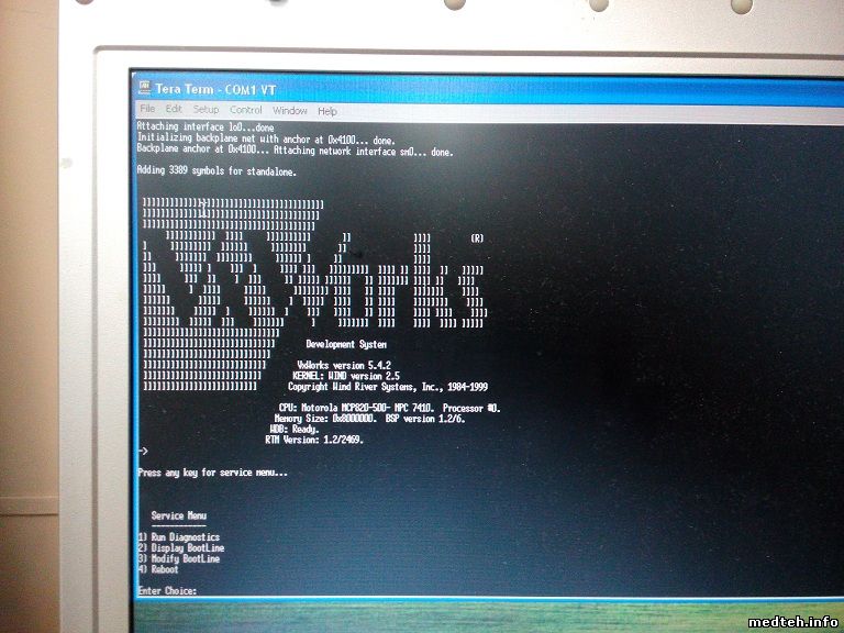

ilya29Дата: Среда, 23.Авг.2017, 00:13 | Сообщение # 60
Инженер отделения КТ
Архангельск

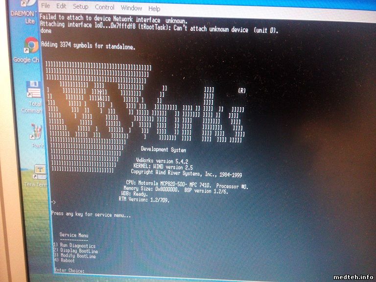

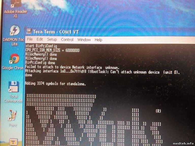

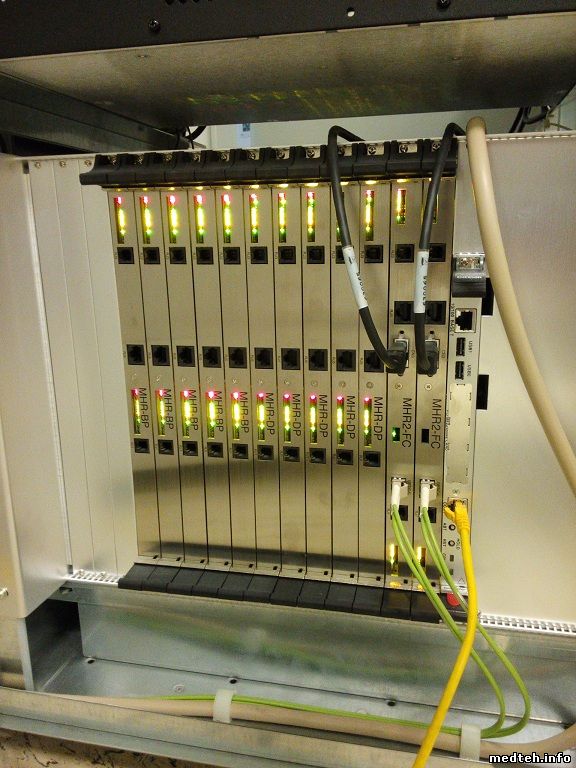

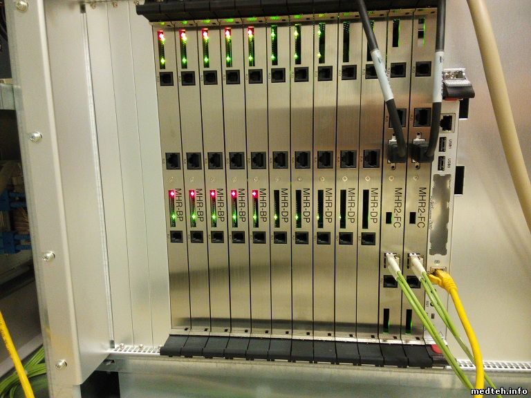

Прошу помочь с Aquilion LB. Новую тему создать не могу.
Не загружается REC бокс. При старте платы RTM сообщение Failed to attach to device Network interface. В сервисное меню через Tera Term не заходит. Ошибка загрузки diag-820.o... (порядок действий проверен на рабочем аппарате). S консоль грузится заметно дольше обычного. Сообщений об ошибках на консоли нет. Вложил фото запуска платы RTM на исправном и неисправном аппаратах.
2585327.jpg (86.6 Kb) · 4940661.jpg (84.9 Kb) · 6242001.jpg (83.5 Kb) · 5027135.jpg (95.9 Kb) · 4099683.jpg (105.1 Kb) · 8352063.jpg (32.8 Kb)
BomberbugДата: Четверг, 07.Сен.2017, 11:53 | Сообщение # 61
engineer
Странно, что нет ошибок, обычно на S-консоли вылазит что-то типа Startup boot failed...restart..
По поводу "недозагрузки": был такой случай, что помогло просто передергивание ТРЕХ правых плат (т.е. RTM и двух соседних одинаковых). Местами даже одинаковые переставлял.
Причем при этом RTM также не прогружалась... Я даже вроде логи где-то сохранил... что при этом писалось. глянуть надо.
По фото не совсем понятно какого типа у Вас Rec-box. В моем варианте платы в верхнем ряду и в нижнем, разное количество (внизу раза в 2 больше).
Кабелей черных (DATA) - 4 штуки - по количеству корзин. У Вас видать их 2 штуки.
Рекомендую почитать сервис-книжку .Там конечно непоняток много, но все ж бывают более менее внятные инструкции по проверке той же RTM
Вариант с передергиванием проверить в первую очередь - как самый простой.
Еще - на всякий случай проверьте напряжение +5 Вольт, приходящие сзади на "мамку" куда втыкаются платы на фото. Там четко должно быть 5.0-5.1 Вольта. Ниже 5 вообще плохо. Вроде коричневый провод - найдете методом тыка.
Также, возсожно, стоит проверить LOOP оптический (в смысле - замкнута ли оптическая связь), т.к. если хотя бы одно устройство "отклячилось", то "усё, кина не будет".
Но, начал бы с передергивания все ж.... В моем случае передергивание помогло платы *FC

В мануалах не могу найти процедуру изменения даты замены аккумуляторов Image Data массива. Подскажите пожалуйста, где копать?
(Toshiba Aquilion 64 выдаёт ошибку батареи дискового массива, помогите советом, как её найти в ящике райда и как правильно поменять?)
bastabloodДата: Вторник, 26.Май.2020, 16:01 | Сообщение # 78
Mamous, подключаетесь к IDD патч кордом (ноутбук или компьютер). Настраиваете сетевое соединение в соответствии с инструкцией. Далее через браузер запускаете web-интерфейс и там уже можно выставить даты.

Может кто сталкивался с проблемой севшей батарейки на плате RTM аппарата КТ Toshiba Aquilion 16?
Может подскажите что-то?
Сканирование не стартует, ожидает подсветки и нажатия клавиши "пуск", но она так и не загорается.
Aleks
BomberbugДата: Среда, 21.Окт.2020, 04:33 | Сообщение # 80
engineer
Как отписался в ЛС - для начала проверьте прогрузку RTM ...
Профилактически передернуть платы ...
