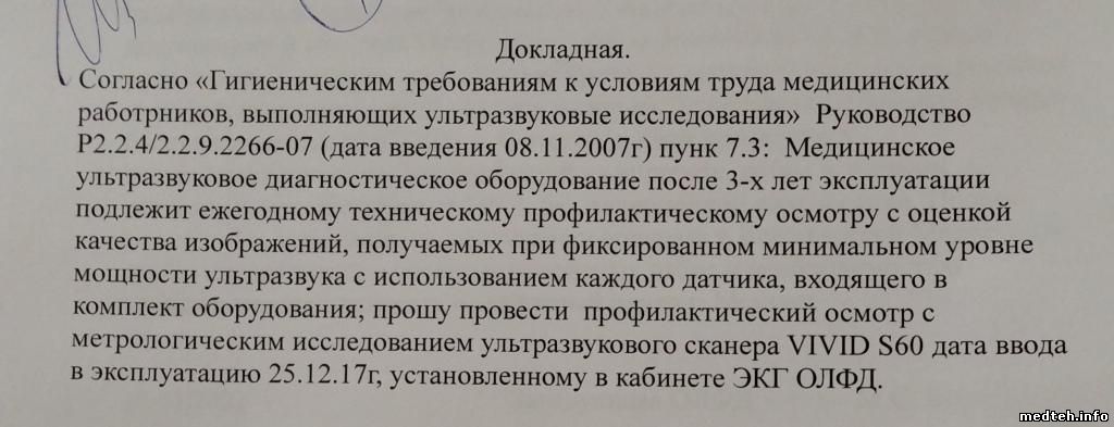

ПетровДата: Среда, 31.Мар.2021, 20:21 | Сообщение # 45
У вас сообщений: 91
Какие работы подразумевает указанный пункт Руководства Р2.2.4/2.2.9 2266-07 (см. приложение), их методику.
Написавший эту докладную говорит, что вы инженер и должны знать что и как.
Только имеются ещё аппараты с приличным возрастом, но про них ни слова ...
AlexiumДата: Среда, 31.Мар.2021, 20:33 | Сообщение # 46
Ну в принципе да - http://docs.cntd.ru/document/1200044546
Но самое прикольное, вам лично ничего не надо делать, это работа метрологов.
Заключаете договор с метрологической организацией, они совершают обряд поверки, выдают индульгенцию - и всё.

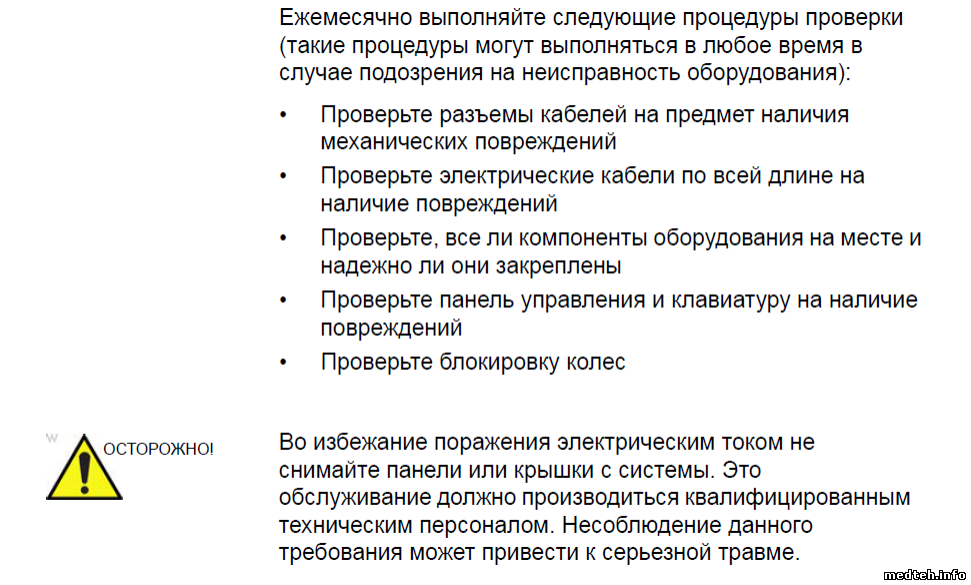

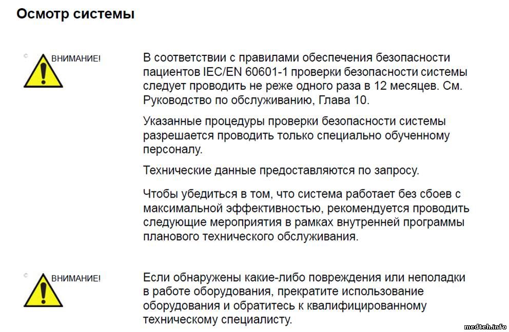

AlexiumДата: Четверг, 01.Апр.2021, 18:27 | Сообщение # 50
Цитата Петров ()
Профилактический технический осмотр это органолептический метод, а не инструментальный. А что для Вас "видимо" это домысел, а не документ регламентирующий необходимость работ. И эту необходимость работ нужно обосновать.
Без проблем - вот документ.
ПетровДата: Суббота, 03.Апр.2021, 09:02 | Сообщение # 51
У вас сообщений: 91
За это спасибо (с остальной частью мануала хотелось бы ознакомиться), но это не документ. В прикреплённом файле, что прислала сервисная служба GE Healthcare. Руководство пользователя имеется, а вот руководство по обслуживанию пока не отыскал (может завалилось где).
Сообщение отредактировал Петров - Суббота, 03.Апр.2021, 09:12
