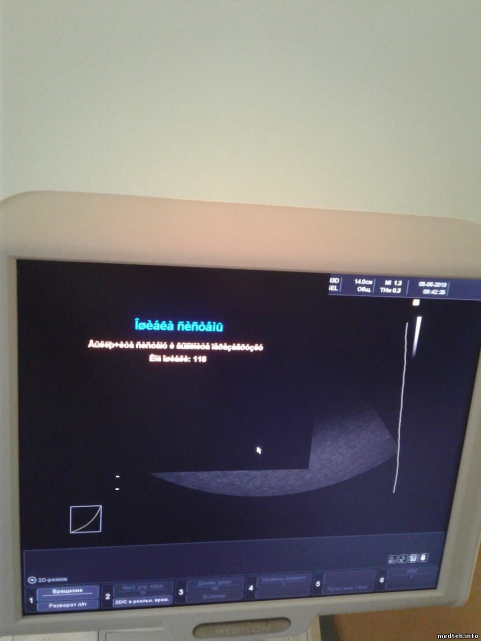

bigdenДата: Четверг, 07.Июн.2018, 01:11 | Сообщение # 169
Комсомольск на Амуре
Здравствуйте! Подскажите о чем сигнализирует данное сообшение. Оно появляется после часа работы. После перезагрузки появляется уже через 15 минут.
MAPPER_1222Дата: Четверг, 07.Июн.2018, 18:02 | Сообщение # 170
У вас сообщений: 453
Инженер и этим всё сказано...
возможно перегрев
AlexiumДата: Четверг, 07.Июн.2018, 18:08 | Сообщение # 171
номер ошибки указывает на BE board. Лучше разобрать, убрать пыль, передернуть платы в корзине.

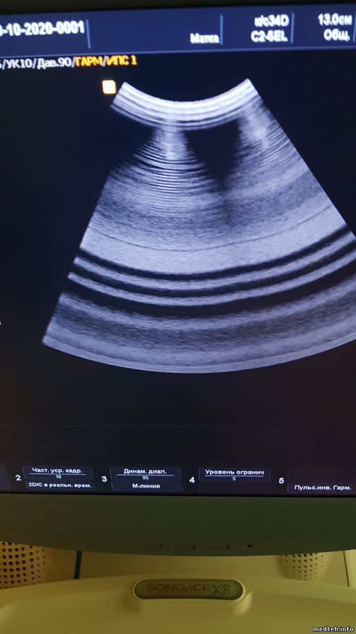

Stred11Дата: Пятница, 16.Окт.2020, 08:49 | Сообщение # 189
Никакая
Подскажите, пожалуйста, аппарат стал выдавать вот такую картинку.
Всё разбирал, пыли было ну оч много, почистил, полчаса он работал нормально потом опять тоже самое ...

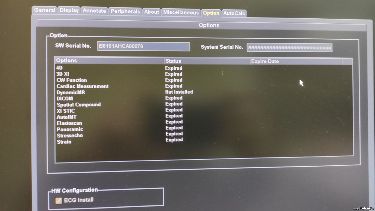

MamousДата: Суббота, 28.Ноя.2020, 20:39 | Сообщение # 199
У вас сообщений: 21
Всё удалось подсунуть, образ прицепил к материнке ASUS P5KC, но не всё гладко получилось, аппарат видит только один датчик, в остальных окнах выбора датчика пусто.
Возможно опции слетели, которые где-то нужно открывать теперь, но проблема вся в том, что я это чудо вижу первый раз в жизни и даже не знаю, где и как их посмотреть.
Цитата valentin17 ()
Меню - Опции
Нашёл, то это или не то? Вроде, всё подключено, кроме одной опции, но истекшие.
Сообщение отредактировал Mamous - Суббота, 28.Ноя.2020, 20:41
MAPPER_1222Дата: Воскресенье, 29.Ноя.2020, 13:37 | Сообщение # 200
можно попробовать пункт замена диска в админ меню
1. encienda el equipo
2. espere que aparezca en el display las fucniones de ultrasonido
3. En el teclado alfanumerico oprima las teclas CTRL-DELETE y simultaneamente escriba la palabra "again2002"
Tena en cuenta que tiene que tener las teclas CTRL_DELETE oprimidas
Seguidamente aparecera en el monitor el formato de Administration Mode
Espero que esto ayude...... Es la clave de los ingenieros de Medison
