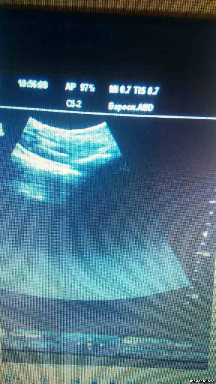

ForwardДата: Воскресенье, 02.Апр.2017, 22:07 | Сообщение # 42
У вас сообщений: 83
Цитата olko13 ()
А мне кажется что у вас проблема с датчиками. Если бы это была проблема железа, то прострел был бы приблизительно в том же месте на обеих датчиках, а у вас на линейке - по средине, а на конвексе - скраю. Миндреевские датчики имеют ресурс два-три года, а дальше они начинают сыпаться.
Фото прикладываю конвекса на соседнем рабочем аппарате. Значит не в них?
Цитата MAPPER_1222 ()
Датчики в портах меняли местами?
Менял не изменилось ничего, и даже на другой аппарат ставил, фотку прилагаю.
Сообщение отредактировал Forward - Воскресенье, 02.Апр.2017, 22:10

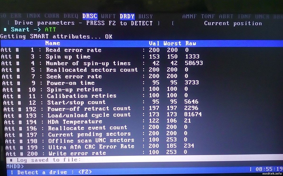

У меня проблема как у m_i_g: аппарат не стартует, показывая на экране: "No Signal". После многократных перезапусков может загрузится и нормально работать (впрочем бывало и подтормаживал). Проблема по заявлению лекарей прогрессирует последние полгода. Дело, конечно, не в кабеле к монитору.
У аппарата (2014 г. в.) есть внутренние аккумуляторы (показывают одно деление зарядки), которые даже позволяет ему проработать непродолжительное время, но понятно, что они дохлые. Стоят космос. Они на что-то могут влиять в моем случае? Было обнаружено пониженное напряжение сети (208-210 Вольт) у клиента, привёз в мастерскую, но поведение прибора не изменилось.
Проверил СМАРТ диска (фото), но там, похоже, всё ОК. В компьютерном блоке визуально всё ОК, сегодня реконекчю все разъемы и соберу обратно, но вряд ли это на что-то повлияет.
Что можно сделать дальше?
Есть ли у кого-то сервис-мануал?
Как зайти в диагностические тесты и есть ли в них практический толк?
Сообщение отредактировал Quex - Четверг, 08.Авг.2019, 11:19
