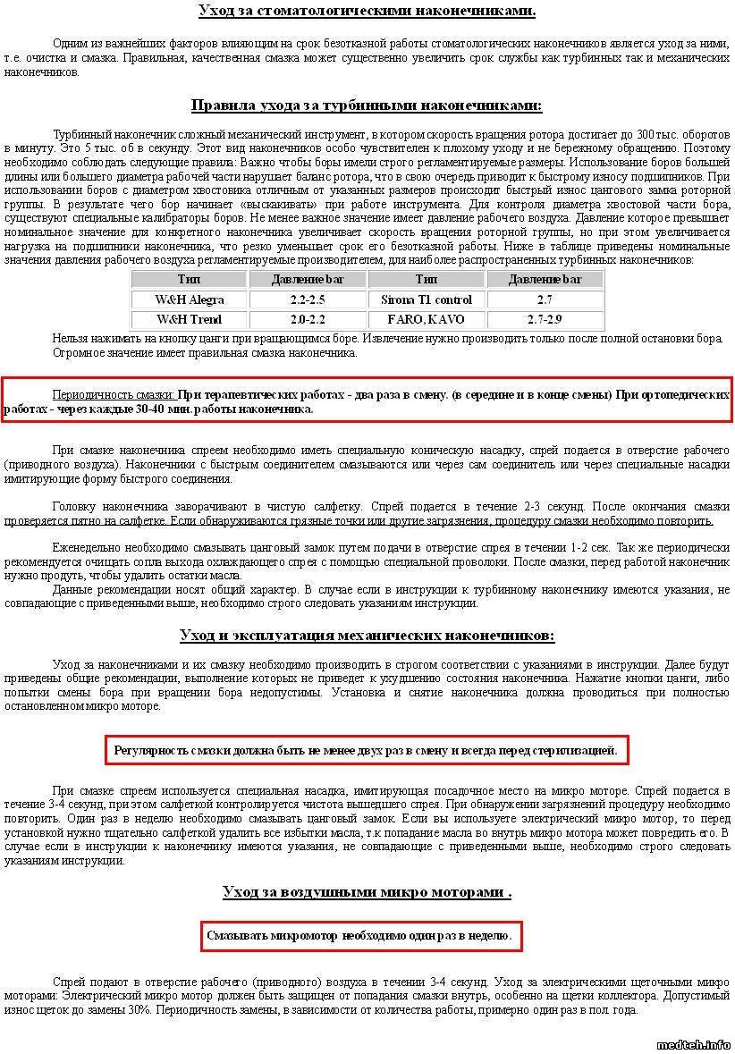

Quote (les_nik_178)
Инструкция по наконечникам
Прикрепления: 2003719.jpg(277Kb)
Воздушный мотор смазывать 1 раз в неделю??? требую раз в день
FF2FДата: Среда, 19.Окт.2011, 19:05 | Сообщение # 102
У вас сообщений: 427
Турбинный наконечник надо смазывать после КАЖДОЙ стерилизации!
А стерилизовать - после КАЖДОГО пациента.....
Сообщение отредактировал FF2F - Четверг, 20.Окт.2011, 08:03

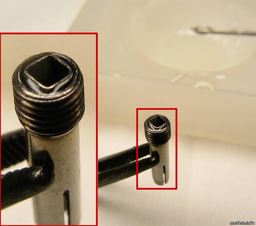

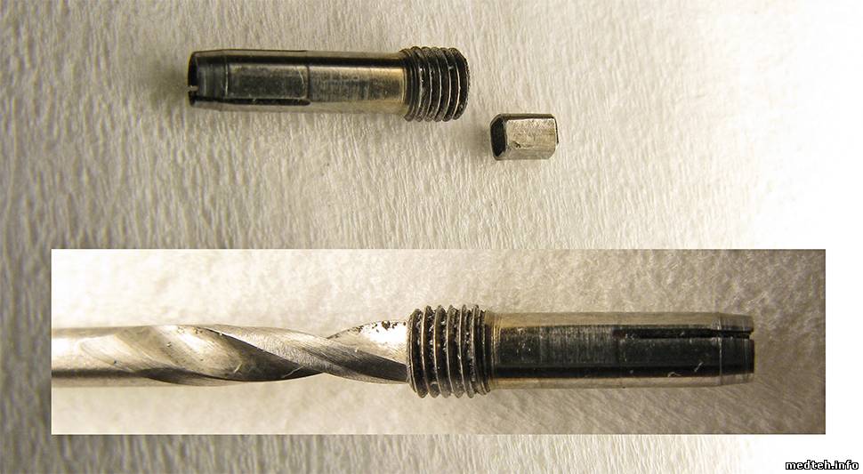

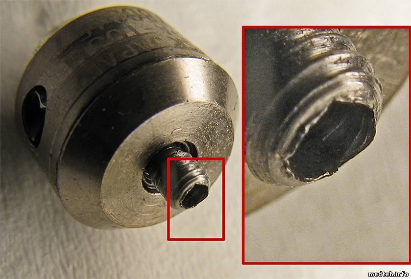

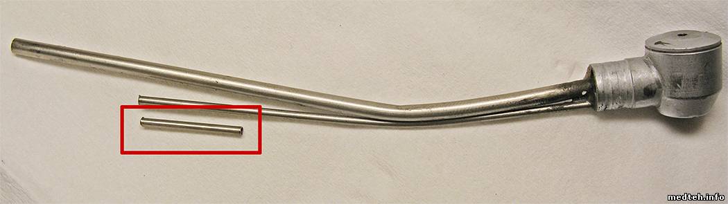

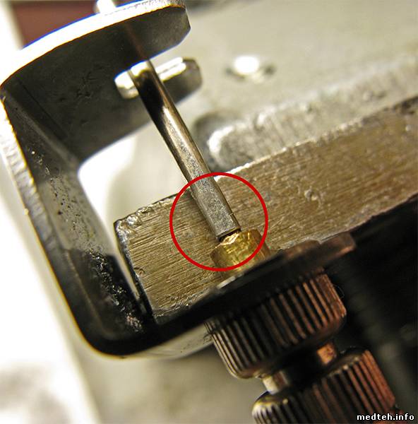

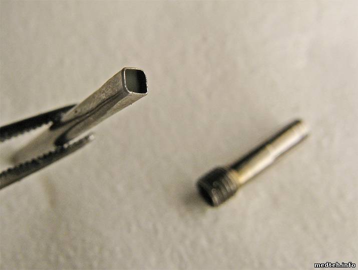

Часто врачи усердствуют с зажимом бора ключом. Как следствие слюзовывается квадратное отверстие в цанге. При этом нет необходимости покупать дорогостоящий ротор (например на фото ротор NSK).
1. Отрезаем алмазным диском кусочек трубочки охлаждения бора "Borden" (двухканального) ненужного наконечника.
2. Одеваем отрезок трубки на ось ключа и проклепываем стороны молоточком до квадратного сечения.
3. Получилась часть трубочки квадратной, точно в размер оси ключа.
4. Рассверливаем отверстие в цанге глубиной равной старой квадратной выштамповки и диаметром равным поперечнику квадрата изготовленной трубочки.
5. Вклеиваем на композитную смолу ("Эпоксидка" наилучший конструкционный клей, правда с ней нужно уметь работать, в работе с ней есть много нюансов и тонкостей). Раньше впаивал, но срывало место пая. Припой мягкий.
6. Вот и все. За час мы заработали 100грн. (для коллег из России это прибл. 400руб.) Врач щаслив, мы пъем пиво drinks . По отзывам работает лучше новой при этом можно квадратную вставку всегда заменить на новую.
7195072.jpg (443.0 Kb) · 3044587.jpg (304.9 Kb) · 6376808.jpg (324.8 Kb) · 3653881.jpg (314.7 Kb) · 0572875.jpg (476.5 Kb) · 5646716.jpg (490.0 Kb)
Сообщение отредактировал schutzman - Четверг, 27.Окт.2011, 20:30

schutzman, можно повторить прикрепления к сообщению 106. Они не раскрываются
PS. Все нормально. Приложения посмотрел. Видимо был сбой в сети. Да, отличный способ.
Сообщение отредактировал генаf - Четверг, 27.Окт.2011, 21:21
dima_perikovДата: Четверг, 27.Окт.2011, 21:00 | Сообщение # 108
Стоматология, Косметология
У меня открываются. Отличный способ. За такой ремонт цену бы поднять надо.

Сервисный центр утверждает, что причина торможение кнопкой. Врач клянется-божится, что такого не могло быть.
На кнопке видна борозда от штока цанги. Вопрос в следующем: может ли достать шток до кнопки, если у заднего подшипника образовался продольный люфт? В этом случае борозда будет следствием износа подшипников. unknown
dima_perikovДата: Среда, 02.Май.2012, 23:37 | Сообщение # 115
Quote (attache)
1. В 99% случаев - торможение кнопкой, доктора всегда божатся, что такого не было, но это не так. Стоит понаблюдать как работает доктор и сделать вывод.
2. Возможно вал изначально цеплял кнопку, не стояло регулировочных колец - это уже заводской брак.
