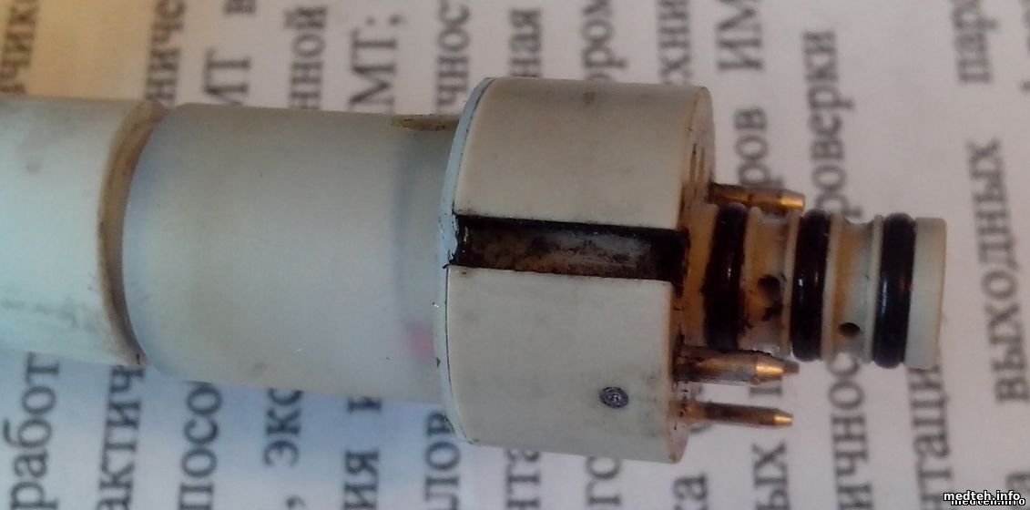

Опять разъём. Сбоку чёрная выемка. В её верхней части маленькое отверстие для обратки воздуха охлаждения.
Часть воздуха идёт наружу, в руку врача. Жалуется.
Замазал эту выемку, и часть воздуха пошла под корпус мотора.
Может кто сталкивался с такой проблемой?
Зачем так сделано?

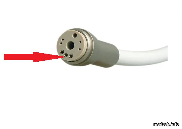

Всем здравия! Возникла проблема со шлангом от микромотора Chirana CH 660 Bless. Устал уже паять каждый месяц провод. Такой вопрос. Пины для проводов реально достать из разъема?
А зачем их доставать? Вообще-то аккуратно погреть и вытолкнуть вперёд, ( в сторону мотора). Кажется так, уж очень давно не занимался этим.
Обломилось два провода, уже устал паять каждые 2 месяца. Там же отламываются каждый раз. Думал вынуть пины и пропаять по заводу провода к пинам. blush
