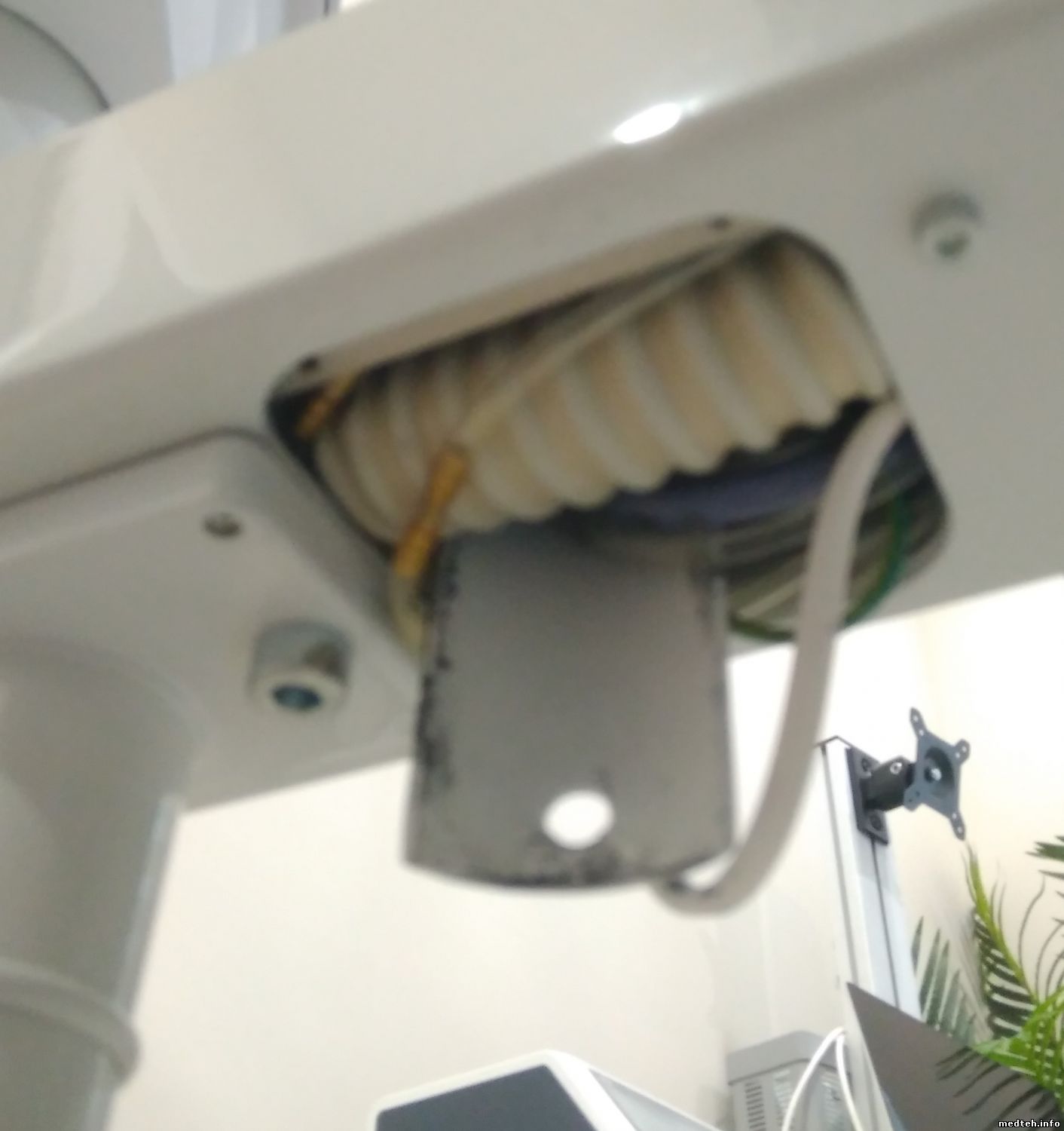

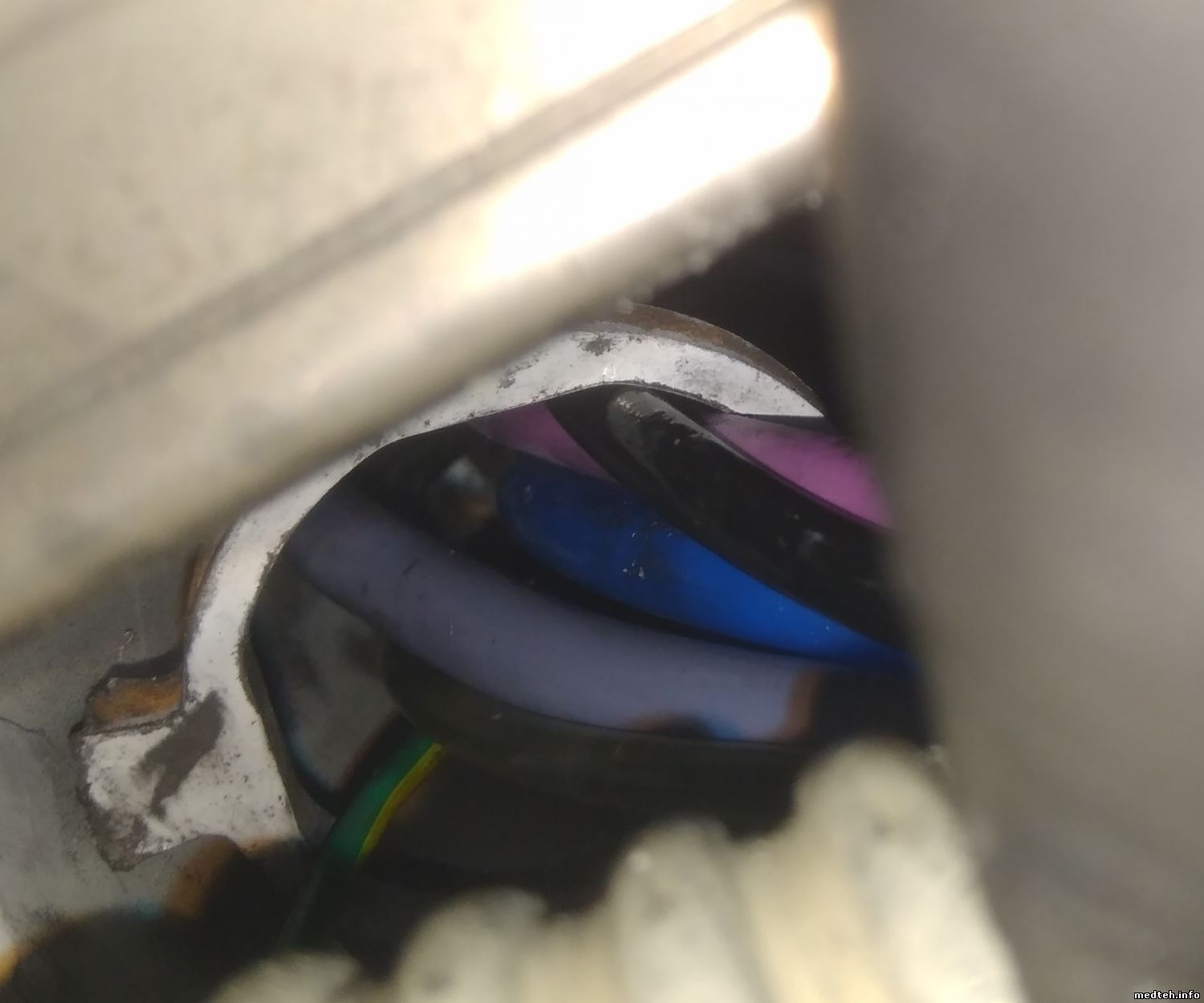

Vasily85Дата: Среда, 02.Фев.2022, 11:30 | Сообщение # 41
Калуга
Здраствуйте.
В установке Е30 от компании Kavo провалилось поворотное колено столика врача (см. прикреплённое фото).
Подскажите, как его обратно зафиксировать, чтобы оно не проваливалось.
Регистрационное удостоверение на медицинское изделие ФСЗ № 2012/13462.
Написанное в РУ Вам ни о чём не говорит?
Поэтому, согласно Правил Форума, Ваша мусорная для форума тема с её сообщением теперь в этой специализированной теме!
