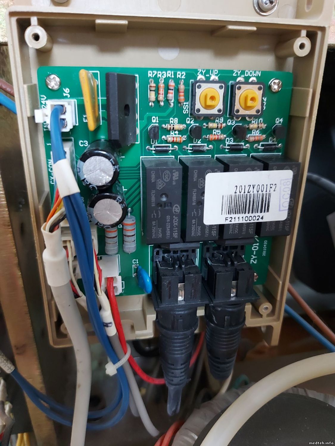

Прошу помощи со стоматустановкой Siger U200.
Кресло начало жить своей жизнью: самостоятельно в любой момент начинает подъём сидения до верхней точки, при этом не на какой из пультов не реагирует.
В другой момент времени может начать подниматься спинка. Оставаясь в крайнем верхнем положении слышно переключение реле.
Перезапуск установки решает проблему, правильно отзывается на все пульты и на кнопки подъёма опускания на плате, у основания кресла. Может проработать без проблем и час, а может через минуту начать подъём сидения или спинки.
Прошу строго не судить.
На плате ZY-01/ на разъёме J6: 18В вместо заявленных 24В, на выходе диодного моста 30В; на плате 30CX-01/F1 светодиоды LD1 и LD2 мигают, остальные два, светятся.

Yulana34Дата: Четверг, 23.Сен.2021, 17:33 | Сообщение # 123
Serhiuss.
Для начала проверьте пульты. Отключайте по очереди. Оставьте один джойстик. Посмотрите, потом подключите стол врача, потом столик ассистента. Очень смахивает на повреждение пленочной клавиатуры.
goscha-belДата: Четверг, 23.Сен.2021, 21:00 | Сообщение # 124
Или где-то, что-то замокло. blush
art-i-kДата: Пятница, 24.Сен.2021, 11:45 | Сообщение # 125
Или "глушилки" дают на водку на микроконтроллер yes (у меня в Днепре и навигатор в некоторых районах вырубает).

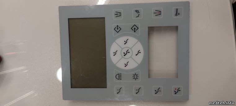

SSUДата: Суббота, 02.Окт.2021, 13:37 | Сообщение # 131
У вас сообщений: 373
ужгород
Yulana34, я тоже считаю, что не надо забираться в дебри. Достаточно поменять наклейку с кнопками, тем более, что такая проблема реально существует не только на Зигере, а и на других установках.

Наклейку ещё не снимал, что под ней не знаю, но по аналогии с другими микросхемами сенсорных кнопок предполагаю, что под наклейкой по одной контактной площадке на каждую кнопку.

Цитата Serhiuss ()
что под ней не знаю
Нижняя (контактная) часть аналогична пульту ДУ, а верхняя (нажимная) - сплошное напыление на кнопках. Суть, якобы, сенсора такова, что при приближении подвижного контакта к гребёнке неподвижных изменяется ёмкость между противоположными зубьями гребёнки, на что и реагирует контроллер клавиатуры.
Но со временем кнопки (как правило, наиболее часто используемые) вдавливаются внутрь, вплоть до появления электрического контакта.
Иногда временно помогает просто располовинить клавиатуру, немного отделив кнопочную часть от неподвижной.

SSU, понятно, попытаюсь аккуратно снять (градусов 60 по Цельсию термофеном для лицевой панели, думаю, не критично).
Вопрос о приобретении новой наклейки остаётся открытым ...

Не думаю, что получится.
Скорее всего, отклеится полностью, поскольку верхняя и нижняя части склеены иным составом, чем сама клавиатура приклеена к столику.
Я просто расщеплял её лезвием канцелярского ножа, либо втыкал тонкое шило с торца клавиатуры в район проблемной кнопки, не снимая её.
SerhiussДата: Суббота, 02.Окт.2021, 21:34 | Сообщение # 136
Новичок
Днепр
Цитата SSU ()
просто расщеплял её лезвием канцелярского ножа,либо втыкал тонкое шило с торца клавиатуры в район проблемной кнопки, не снимая её.
yes спасибо за подсказку.

goscha-belДата: Воскресенье, 03.Окт.2021, 08:16 | Сообщение # 137
Вот поэтому я сторонник Ю200, которую продаёт Юнидент в России, т.е. с кнопочной клавиатурой. yes Врачам не объяснишь, что сенсор это не кнопка электрозвонка! ireful
А насчёт "... её найти в продаже..." поинтересуйтесь у Артура, может он подскажет.

art-i-kДата: Воскресенье, 03.Окт.2021, 09:48 | Сообщение # 138
Ни разу за сколько лет не менял ввиду отсутствия такой необходимости. А вот "просвет" между клавиатурой и платой увеличивал.
Сообщение отредактировал art-i-k - Воскресенье, 03.Окт.2021, 09:49
SerhiussДата: Вторник, 05.Окт.2021, 19:20 | Сообщение # 139
Новичок
Днепр
А можно поподробнее. Ещё один слой двух стороннего
скотча?

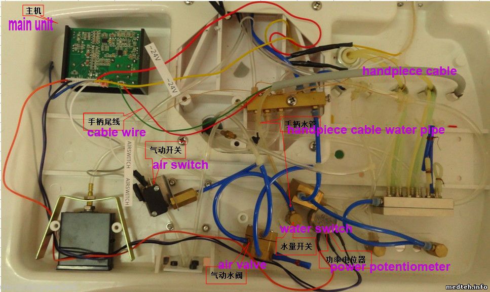

Господа. Вопрос по запчастям к этим...SIGERам.
Установка U100. Нижняя подача.
Нужно установить скеллер.
Для этого нужно установить клапан, закрытый в нажатом положении.
Открыл установку, посмотрел что там за клапана установлены.
Диаметром 8мм(да,не 10) и длиной корпуса 14-15мм плюс шток 4 мм.
Клапан стоит перпендикулярно к инструменту в пластиковом держателе. Клапан просто зажат в держателе, никаких фиксаторов нет.
Держатель с клапаном крепится 2-мя саморезами, межцентровое 44мм.
Если кто имеет на продажу - ПРОДАЙТЕ!!!
Не могу нигде найти.
Обращаю внимание, что клапан выбора инструмента не пойдет. Он в зажатом
положении открыт. Нужен закрытый.
Моё мыло: lonta72@mail.ru
Yulana34Дата: Вторник, 14.Фев.2023, 06:53 | Сообщение # 141
Пока будешь искать ставь вот такой выключатель. Используй НЗ контакты.
Недостаток схемы: при отсутствии воздуха, скалер будет включаться.
https://aliexpress.ru/item....0673404

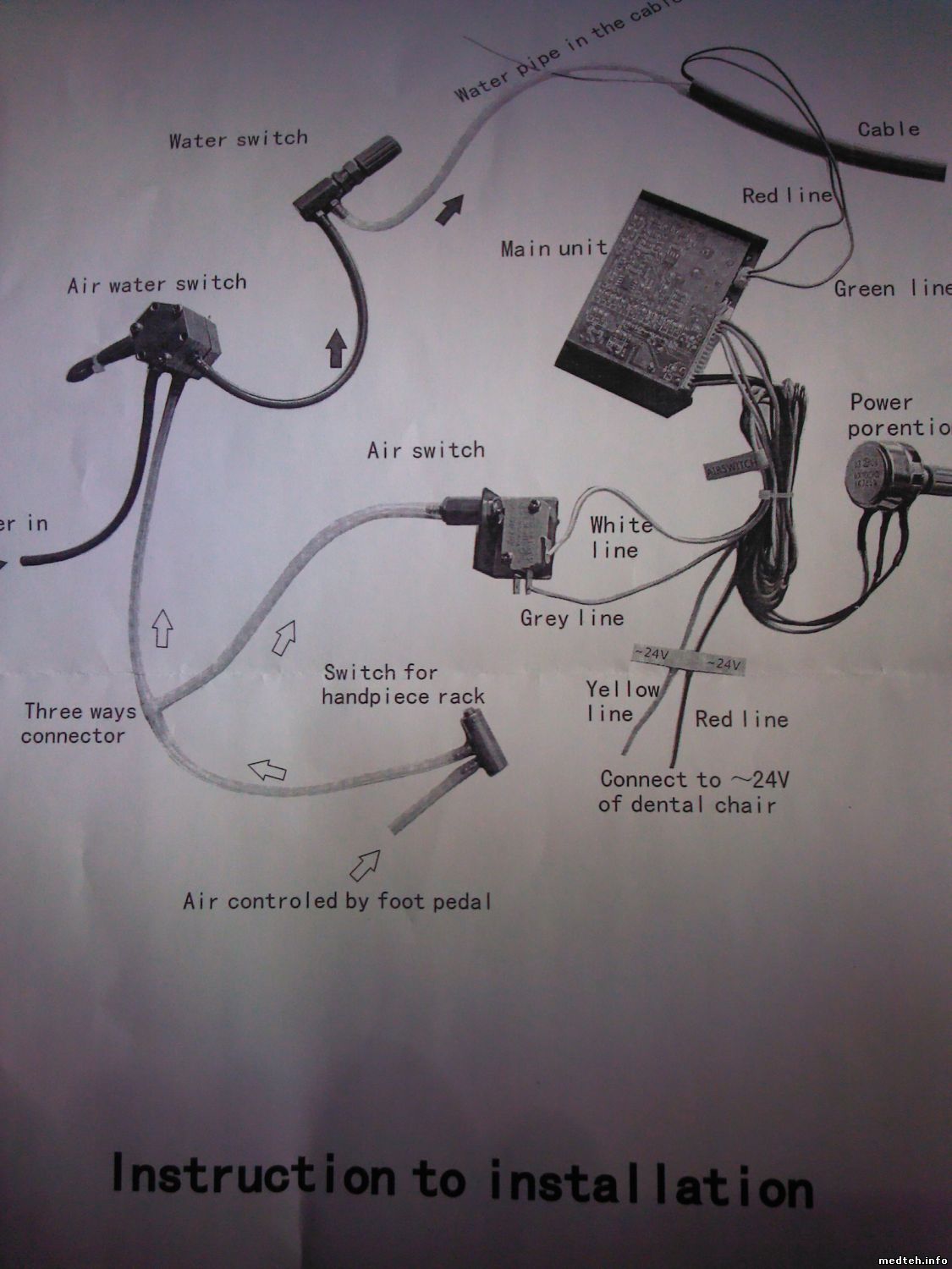

Примерно так:

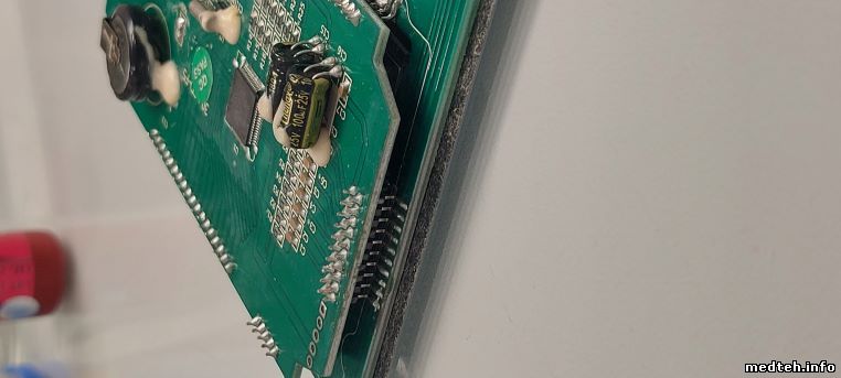

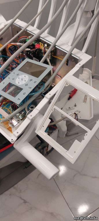

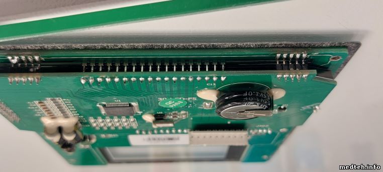

Доброго времени суток, коллеги.

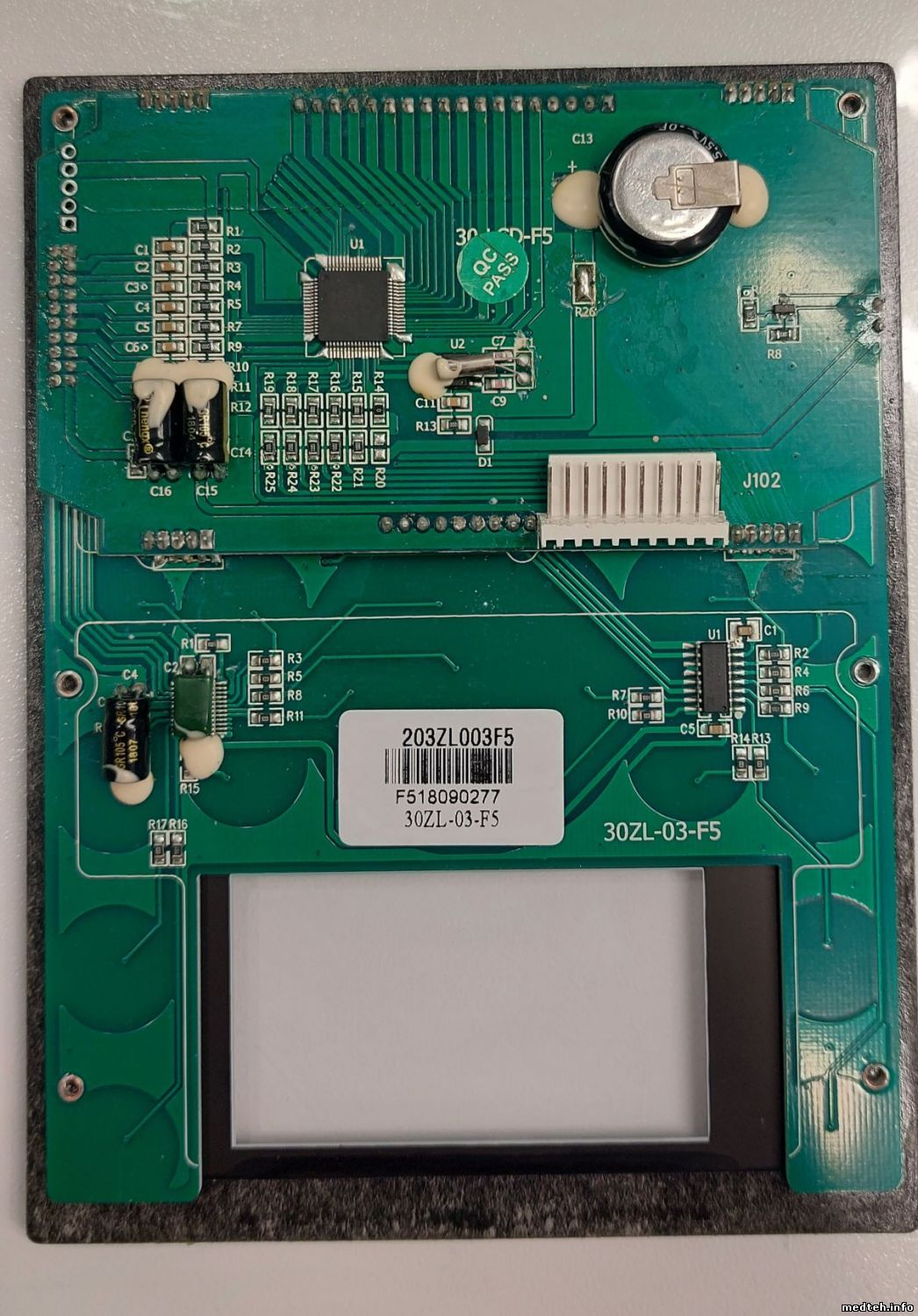

Нужна помощь по сенсорному пульту врача Siger U200.
Пульт не реагирует на нажатия, иногда реагирует только однократным звуковым сигналом, не выполняя ни одной функции.
При нажатии клавиши "сложить спинку кресла" - включается светильник.
Индикация функции (поднятие кресла - стрелка вверх, значок наполнения стакана, смыв плевательницы и т.д.) также не загораются, как на рабочем пульте при выполнении функции.
Плата блока врача периодически с одинаковым интервалом издаёт двойной звуковой сигнал.
Неисправен именно пульт, т.к. пульты менял местами в двух установках. На неисправной установке пульт с другого кресла работает. Пульт нагрели, сняли внешнюю пленку (на предмет попадания влаги) - под ней, на вид, всё чисто и цело.
Платы осмотрели под микроскопом - было пару ног, висящих в воздухе - пропаяли. Результата не дало.
Возможно ли что слетела прошивка?
Возможно ли его перепрошить?
Буду благодарен за ответы.

Andruha-AndruhaДата: Понедельник, 20.Фев.2023, 14:19 | Сообщение # 145
У вас сообщений: 79
Комсомольск-на-Амуре
bektyish, схемы по ссылкам АГОНЬ! biggrin
Проблемы как сделать - нету. Скелер должен активироваться при снятии и управляться от педали. На первой схеме не хватает клапана активации. Ну да не об этом.
goscha-bel, на столике ассистента стоят клапана. Но. Хозяин установок категорически отмел идею скорчевать клапан с пылесоса(его включения).
И да. Клапан там такой, а вот пластиковый держатель свой.
Короче, куда не кинь - всюду клин. Нашел пластиковый держатель под квадратный клапан выбора. И эти квадратные клапана есть в продаже.
goscha-bel, у фед- стома нет ... Узнавал.
Юнидент по ним имеет аккредитацию. Попросили фоты. Отправил. И фсёёёё ... Слились. Значит тоже нет.
Yulana34, и что этот пневмоконтакт?
Сам по себе будет скелер жить?
Бред. Там можно поставить обычный пневмовключатель рукопашный. Снял скелер, щёлкнул тумблер, от нажатия педали управление работой.
Но надо сделать активацию при снятии скелера со столика.
Нормально закрытые.
Yulana34Дата: Понедельник, 20.Фев.2023, 15:08 | Сообщение # 146
Сем по себе будет скелер жить?
Ставишь два штуки последовательно, я так делал. Один с НЗ контактами другой НО. НЗ включаешь через клапан выбора инструмента (когда снимешь инструмент, контакт замкнётся) НО через педаль (нажал на педаль - контакт замкнулся).
Как то так.
Andruha-AndruhaДата: Понедельник, 20.Фев.2023, 17:13 | Сообщение # 147
У вас сообщений: 79
Yulana34, перемудрил. Но там говорится про клапан выбора инструмента.
Из-за него весь мой спич!
Фоты клапана там.
http://www.medteh.info/forum/35-13077-1
Yulana34Дата: Понедельник, 20.Фев.2023, 17:50 | Сообщение # 148
А есть выбор сделать по другому?
Попробуй поставить пневмовыключатель.
Будет примерно так: один док работает всё норм. приходит другой включает и забывает выключать, через какое-то время со скалера идёт дым и всё ОК.
"Защиту от дурака" игнорировать нельзя!
dance2 dance2 dance2
Andruha-AndruhaДата: Понедельник, 20.Фев.2023, 18:50 | Сообщение # 149
У вас сообщений: 79
Yulana34, нет желания объяснять банальщину.
Если что, при работе на наконечник скелера льётся вода, и включается он от нажатия педали.
Yulana34Дата: Понедельник, 20.Фев.2023, 19:44 | Сообщение # 150
Если, что на плате скалера есть 24V DC для подключения соленоидного клапана.
Удачи в поисках клапана на SIGER.
Сообщение отредактировал Yulana34 - Понедельник, 20.Фев.2023, 19:45
Andruha-AndruhaДата: Вторник, 21.Фев.2023, 03:31 | Сообщение # 151
У вас сообщений: 79
Да, там много чего есть. И воздух, и вода. biggrin
goscha-belДата: Вторник, 21.Фев.2023, 09:23 | Сообщение # 152
Скелер должен активироваться при снятии и управляться от педали. На первой схеме не хватает клапана активации. Ну, да, не об этом.
Всё там (на схеме) есть. Правда, можно использовать электрический клапан воды, подключив его штатно.
Что же касается клапана инструмента, то на сайте написано: "В наличии" V-1531 Клапан держателя инструмента
https://www.fed-stom.ru/index.p....id=2107
Andruha-AndruhaДата: Вторник, 21.Фев.2023, 11:48 | Сообщение # 153
У вас сообщений: 79
Тут смотрю модная тема появилась: твердолобить. В наглую.
Ладно бы с этого деньги маяли.
Andruha-Andruha, Вы ещё ко всему (см. ЗДЕСЬ) и хамить надумали! ...
Yulana34Дата: Вторник, 21.Фев.2023, 17:52 | Сообщение # 154
И кто здесь твердолобит?
Тебе предлагают работоспособное решение, два варианта.
1. Использовать по согласованию с хозяином место турбинного шланга.
2. Использовать клапан выбора, имеющийся в наличии, и поставить два пневмовыключателя, и один соленоидный клапан.
В любом случае всё будет работать как положено от педали, и вода будет включаться, и скалер.
Если ума не хватает - спроси. Если умный, то какого хрена припёрся на сайт? Поумничать? Делай как знаешь.
Игорь, по ходу это очередной тролль.
Сообщение отредактировал Yulana34 - Вторник, 21.Фев.2023, 17:55
goscha-belДата: Вторник, 21.Фев.2023, 22:03 | Сообщение # 155
Или, выражаясь его языком: ТВЕРДОЛОБЫЙ. blush
