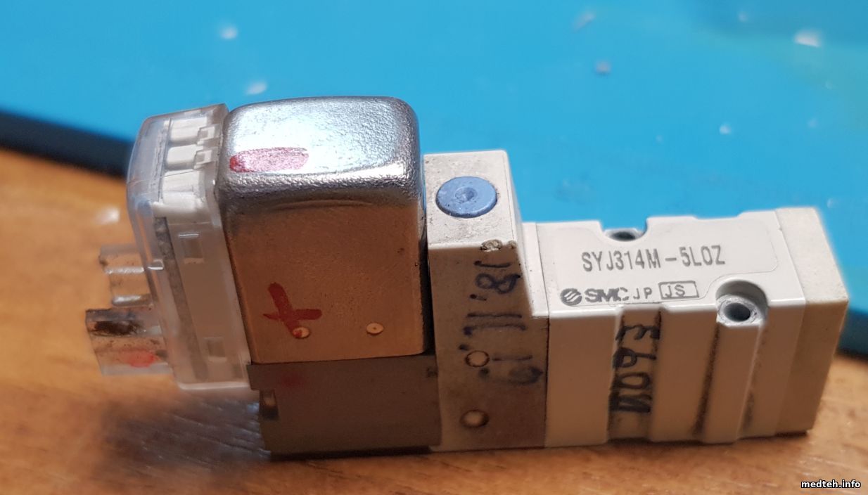

у нас часто дохнут клапана (раз в год можт чуть чаще) цыганил на ебее в сша андии , сейчас вроде у косоглазых на али появились, крайний раз когда 1 единственный вариант был рисоглазые прислали обратный клапан хотя в объяве было то что надо, спор помойму ничем хорошим не закончился эт пейпалу плевать на обоих смотрит на факты а киськоглаз за киськоглаза на али)[я конечно из него и старого пересобрал "ротор" и починил аппликатор но зачем эти сложности еще и клапан 5к стоил ][[с сша через pochtoy.com с услугой выкуп и то дешевле было (в декларации пиши для поделок или хоум автоматион)]]

Клапана беру на Али.

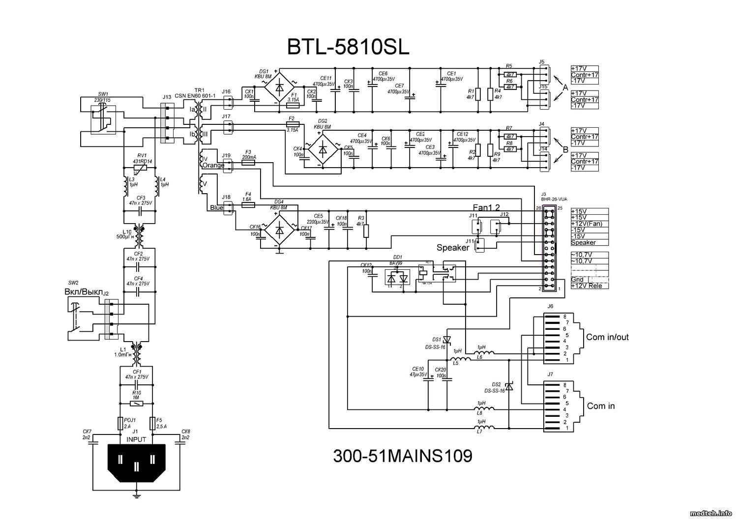

Может кому пригодится: срисовал схему блока питания (платы двухсторонние). С платой CPU не справился - плата четырехслойная!

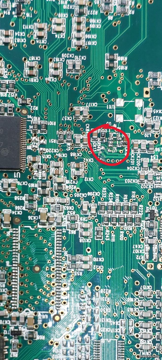

svrom, есть продвижения, нашёл что на 220-ой ноге ЦПУ (это нога хард ресет) такое же цикличность.
Подал 3.3 В на ресет после включения от кнопки ... и плата запустилась.
Но после перезагрузки всё тоже самое. Сейчас ищу что же управляет вводом хард ресет через 2-3 секунды после включения.
Выпаял элемент под кодом U7 и система запускается без ошибок. Завтра соберу полностью и проверю.
Формирователь RESET.
Боюсь, что без U7 сигнал RESET будет проходить на CPU без задержки на переходные процессы.

svrom, собрал аппарат и он работает, и запускается с первого раза.

Electron712, Ваша идея работает! Респект!
Пробовал менять формирователь, не помогло, но без него - запускается и работает! good

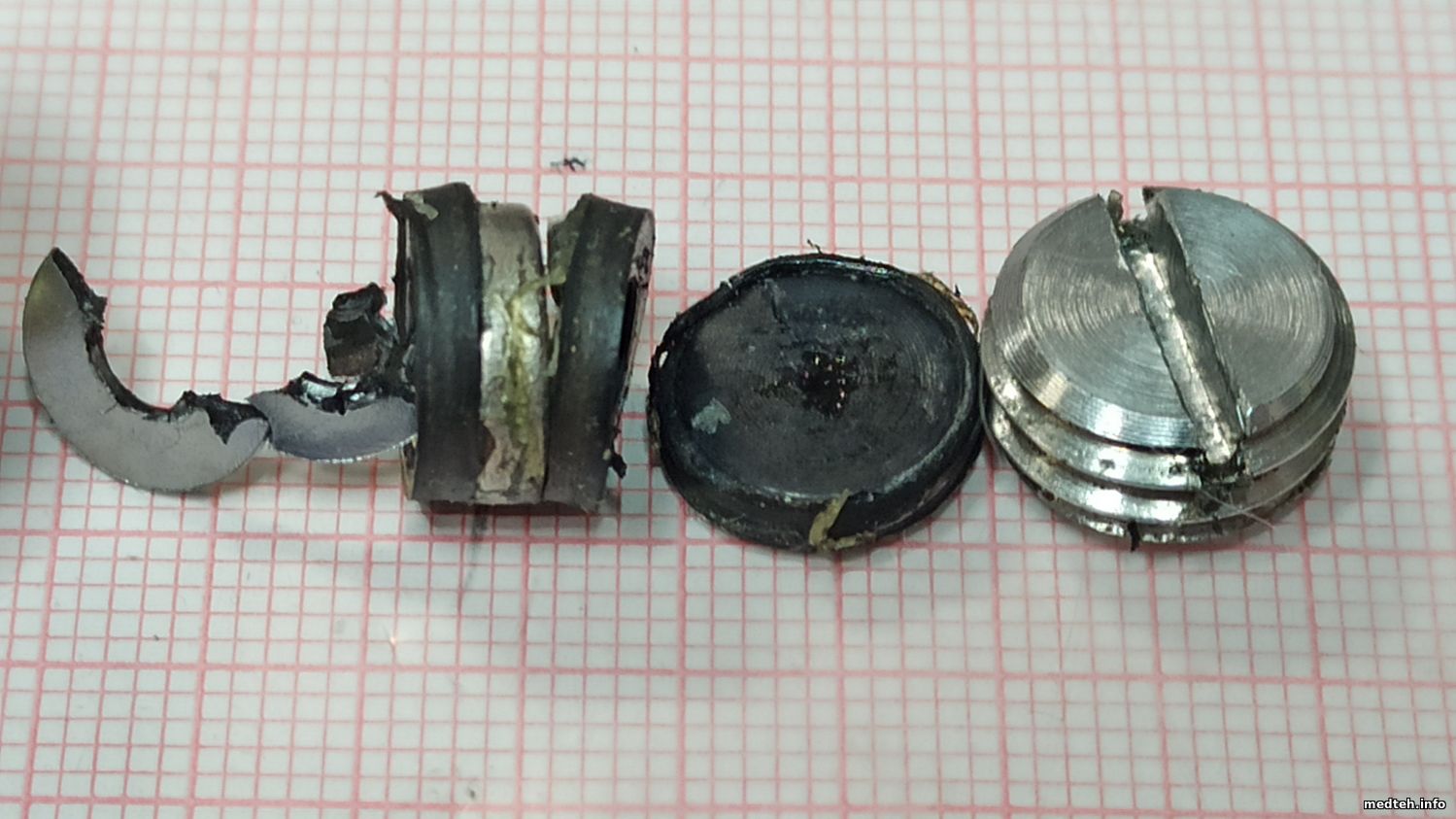

Физически изнашивается там только демпфер пульки-челнока которая под воздействием воздуха летает в трубке. И немного (при предельных пролётах 2-4 млн ударов) сама пулька с трубкой. Замените на китай - будет летать и дальше. Остальное нужно просто чистить и промывать.
