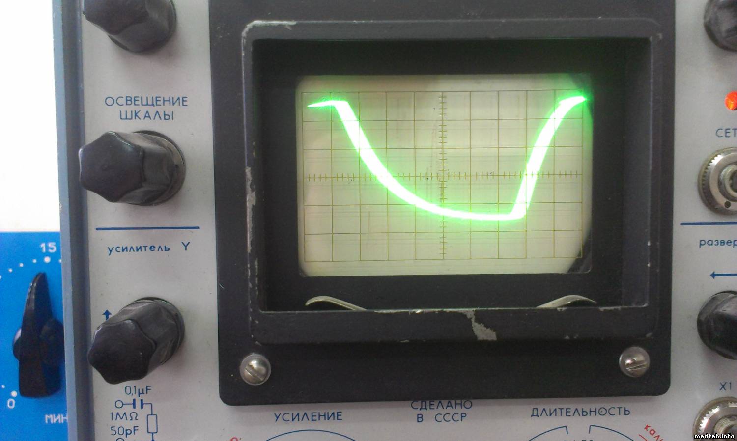

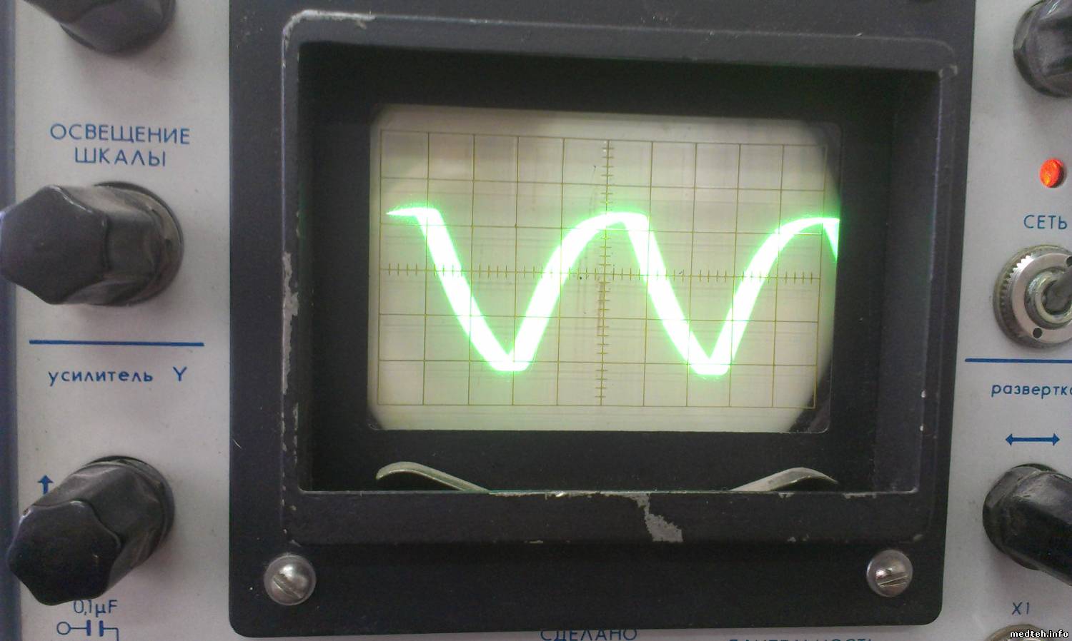

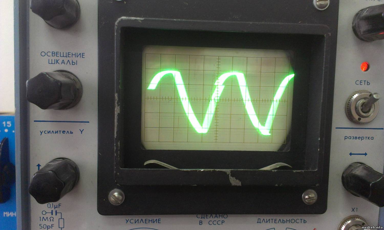

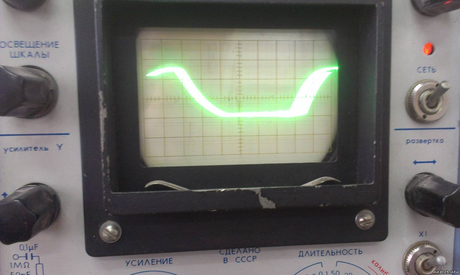

AleksДата: Пятница, 27.Окт.2017, 14:59 | Сообщение # 64
