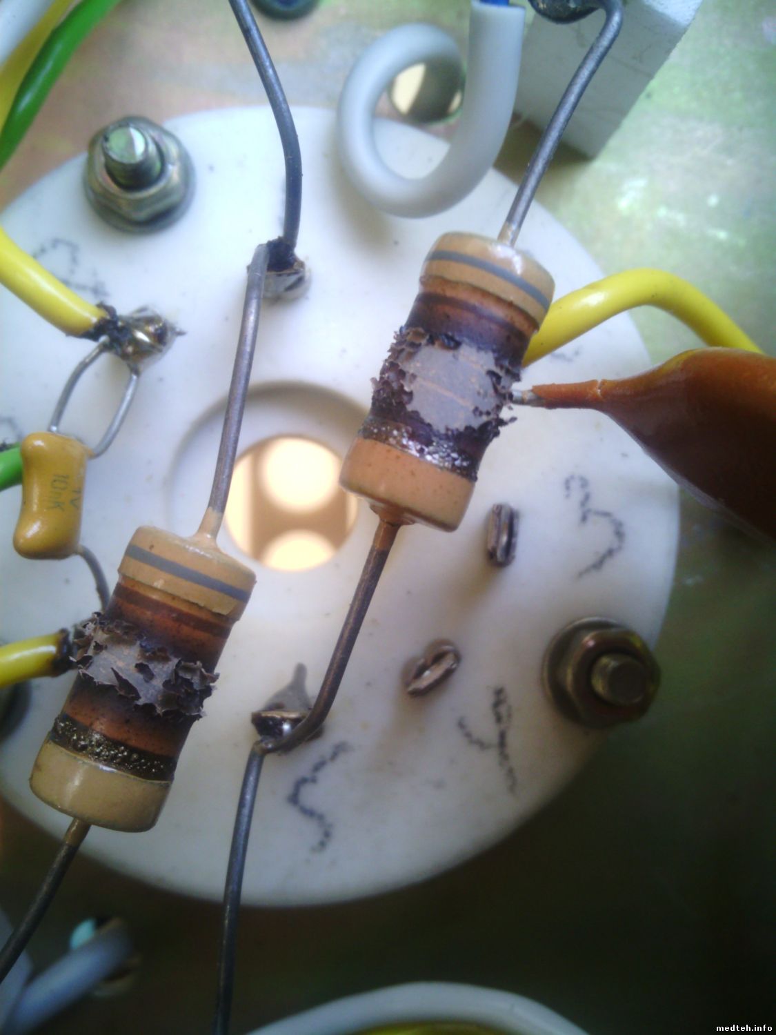

Здравствуйте, уважаемые форумчане.
Аппарат УВЧ 30.01
Помогите выяснить что за элементы.
vlad_i_slav, Вы уверены в марке аппарата? Не Ваша ли здесь отсебятина?! ...
babysh-mДата: Понедельник, 16.Июн.2014, 20:03 | Сообщение # 43
vlad_i_slav, посмотри здесь может поможет http://www.medteh.info/load/59-1-0-180
Попробуй померить сопротивление резисторов до места разрыва с одной и другой стороны.
vlad_i_slavДата: Вторник, 17.Июн.2014, 09:06 | Сообщение # 44
У вас сообщений: 48
Спасибо, по схеме посмотрел, по моему это резисторы на 4.7 кОм, ну если я не ошибаюсь))

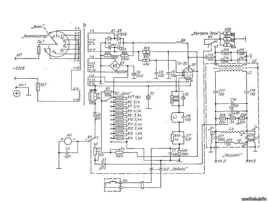

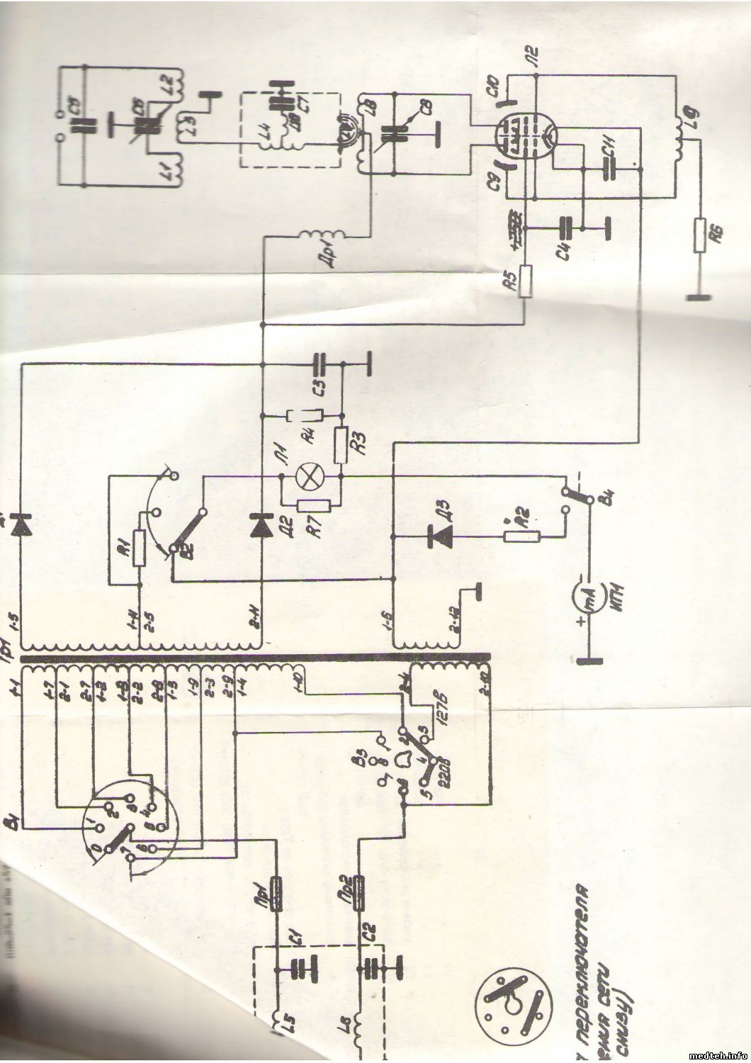

Нужен совет: старый УВЧ-30, требуется ремонт компенсатора напряжения.
Кто знает как правильно проверить его работу с помощью автотрансформатора.
Ну или может есть у кого схема, а то в интернете не могу ничего найти. Схемы находятся только без компенсатора.

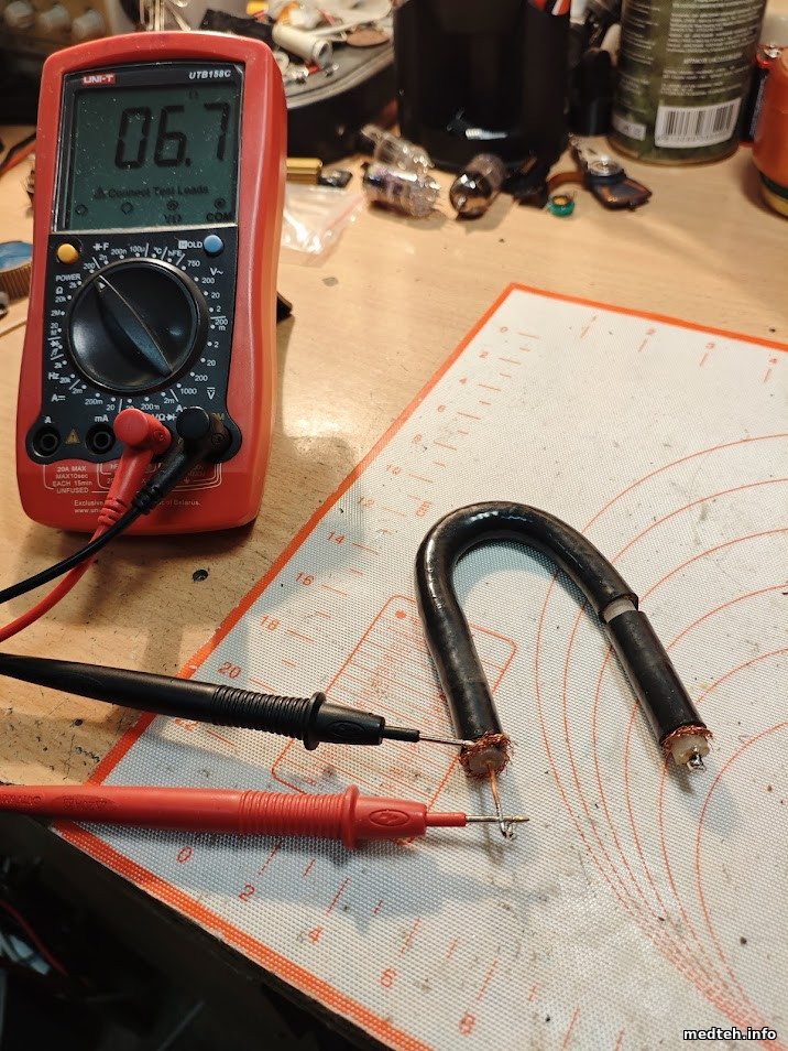

Alex_UssRДата: Четверг, 30.Янв.2025, 16:04 | Сообщение # 77
У вас сообщений: 526
Электромеханик
Барановичи
Цитата Alex_UssR ()
Alex_UssR, если Вы хотите получить адресный и правильный ответ, то см. сообщ. 1 темы, и потом посмотрите по ссылке:
- http://www.medteh.info/forum/34-0-1-0-10-1-[увч-30] сколько аппаратов типа УВЧ-30... рассматриваются на форуме в его специализированных темах.
Фото того самого моего аппарата (о котором просили сообщить) подключённого к нагрузке:
Да, собственно, вот и вся причина:
Сам виток - потрескивает при сгибании и КЗ пропадает. Но до первого включения, конечно же.
Заменил на подобный - от списанного УВЧ-66, хотя вроде бы там был РК 75-9-12, с разрезом оплетки по середине.
