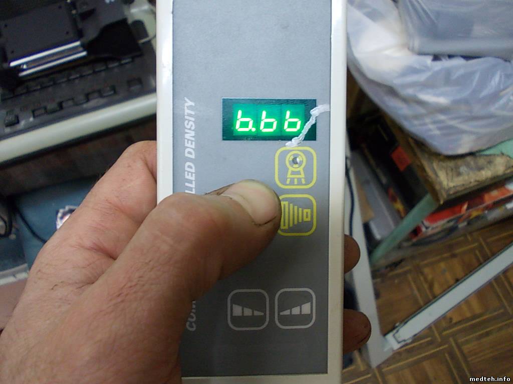

Стоматологический аппарат EXPLOR-X 65 выпуск Январь 1998г. при нажатии кнопки "снимок" на дисплее "b.bb"( на фото), моноблок живой, силовая часть тоже. Нет инструкции и в интернете ничего не нашёл.
Может кто сталкивался? Аппарат фирмы Villa Sistemi Medicall.

Здравствуйте всем!ребята подскажите пожалуйста по ошибкам,что означают?дентальник SEQURANCA.EER 024.и дентальник IRIX 70 CCX Trophi EER 032.заранее благодарен.
