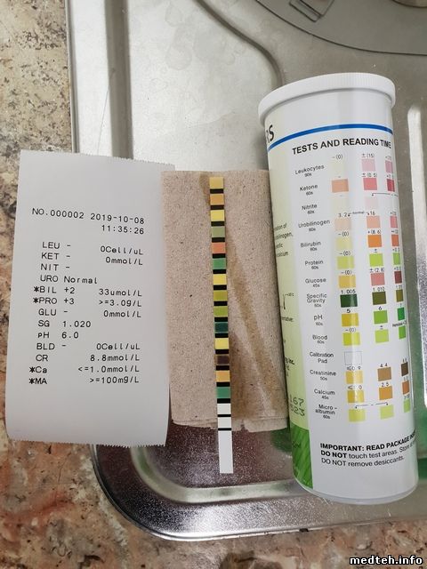

aav33Дата: Четверг, 10.Окт.2019, 11:39 | Сообщение # 41
Dp
Коллеги, есть вопрос.
Имеется анализатор HTI CL-50.
Ему около 2-х лет. Работает мало, включается раз в день чтобы сделать пару анализов, и то не каждый день.
Деградировать чему-то не откуда.
Работает в общем-то нормально, но ...
В последние полгода часто бывает что при анализе мочи, которая явно имеет красноватый оттенок и на тест-полоске подушечка, ответственная за кровь, явно зелёная, в результате - BLOOD=0.
Лоток чистый, пыли-грязи нет, остальные параметры показывает нормально.
Серые проверочные тест-полоски, которые были в комплекте, показывают идеальный анализ (это само собой).
Как это победить?
Как калибруется аппарат?
Сообщение отредактировал aav33 - Четверг, 10.Окт.2019, 11:42

Проведите эксперимент - полоску намочите водой, и потом на квадратик Blood добавьте крови. Какой результат даст анализатор?
aav33Дата: Понедельник, 18.Ноя.2019, 14:44 | Сообщение # 47
Dp
Спасибо. Я попробую поработать в этом направлении.
Намочу квадратик водой и кровью, добавлю в мочу кровь и скормлю это анализатору. Посмотрим на результат.

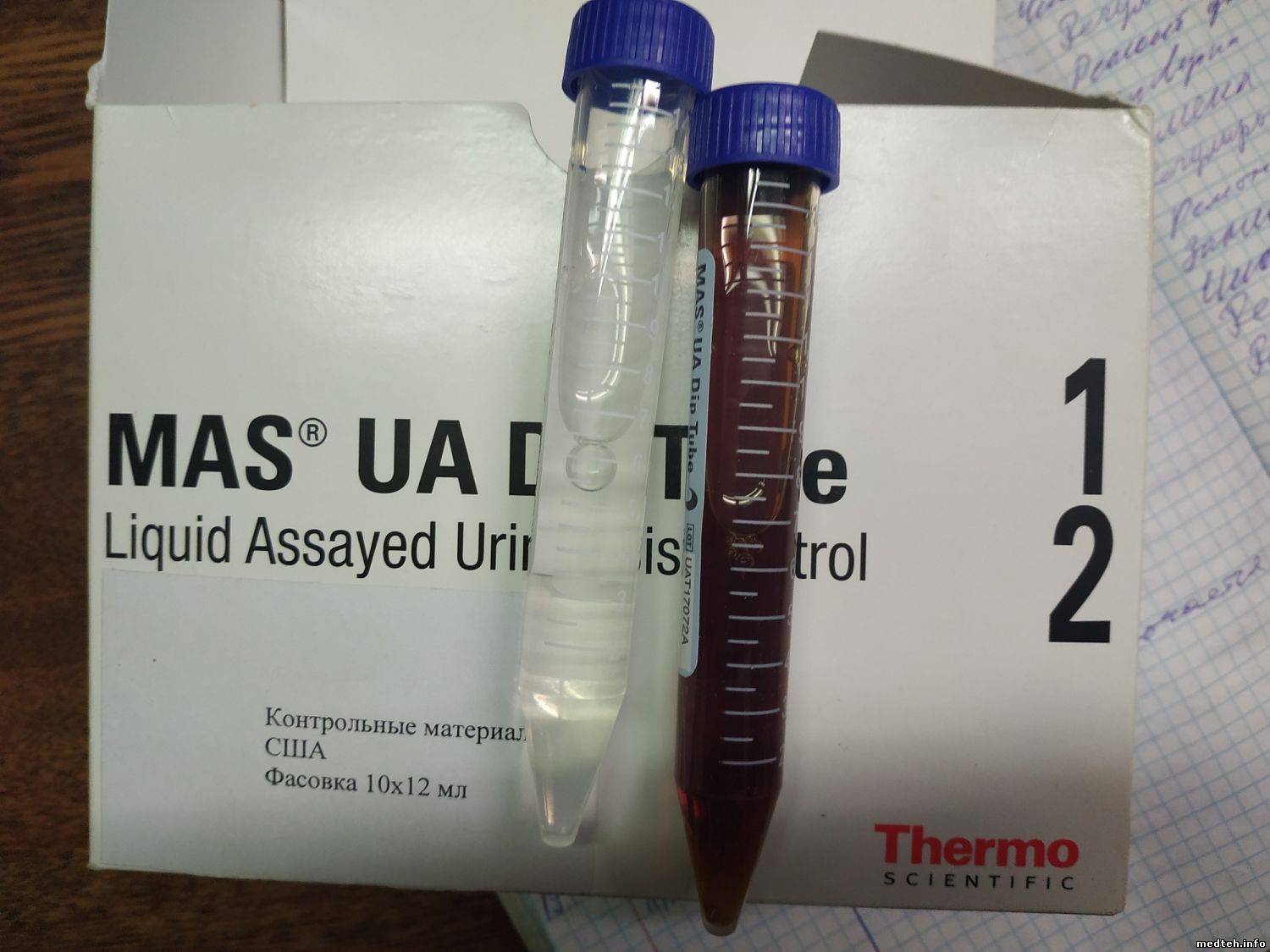

Serg74Дата: Вторник, 19.Ноя.2019, 06:19 | Сообщение # 48
У вас сообщений: 1101
Инженер лаборатория ИВЛ
aav33, полоски из комплекта анализатора обычно калибровочные, а для проверки работы существует контрольная моча норма и патология (к примеру такая). Но и вариант предложенный уважаемым Alexium тоже подойдёт для проверки работы.
