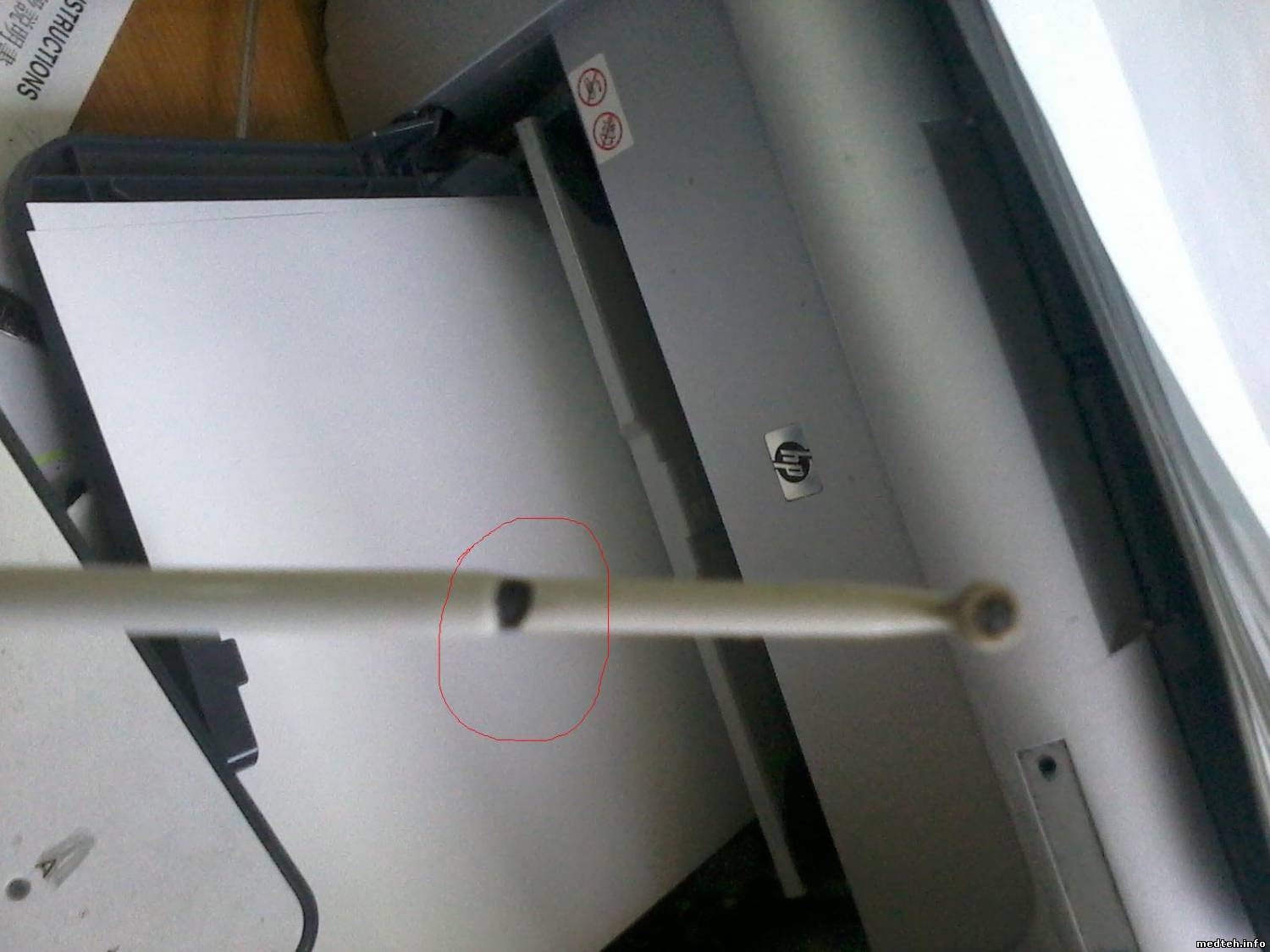

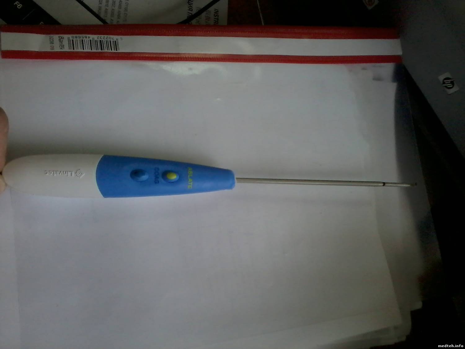

Ожог в месте соприкосновения пассивного электрода и тела пациента.
В общем, единственное подозрение на то, что был плохой контакт с пассивным электродом, может не намочили или гелем не намазали, но врачи это отвергают, помимо этого есть одноразовая ручка-манипулятор, которую использовали несколько раз - на активном электроде видны повреждения.
Может вызвать подпорченный активный электрод подобное? Или проблема в самом аппарате?
