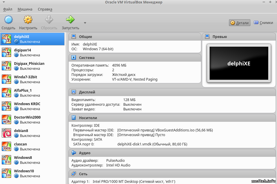

KuzmaДата: Четверг, 12.Янв.2017, 20:14 | Сообщение # 62
У вас сообщений: 274
Харьков
Цитата komok ()
Если не хранить важных файлов на системном диске, то можно просто переустановить винду. Я так и делаю.
Если не пользоваться Виндой, то и переустанавливать ничего не надо.
Я так и делаю :) :) :)
Уже несколько лет только Xubuntu, а всякие Винды (от 2000-й до 10-й) в Виртуалбоксе, а МакОс - в ВмВаре.

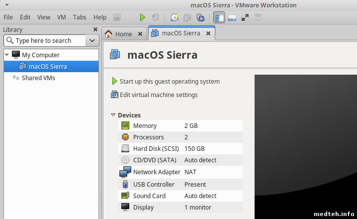

navesДата: Пятница, 13.Янв.2017, 19:59 | Сообщение # 63
У вас сообщений: 1070
макось можно и через виртуалбокс запускать, там раньше пару параметров через консоль поменять надо и все, сейчас вроде уже сразу в типе виртуалки можно выбрать
Сообщение отредактировал naves - Пятница, 13.Янв.2017, 20:02
KuzmaДата: Воскресенье, 15.Янв.2017, 16:19 | Сообщение # 64
Харьков
У меня не получилось. А в VMWare сразу без проблем все стало.
